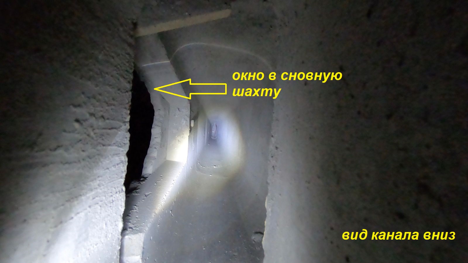

Kirill.Kem ответил в теме:
Устройство вент шахты в многоквартирном доме
Добрый день! На ваш взгляд, у моего соседа снизу нет врезки в канал спутник, в том месте где вы отметили стрелкой?
Просто там на фото отчетливо виден...
Добрый день! Подскажите пожалуйста, правильно ли я понял вас, что на ваш взгляд, отсутствие заглушки в канале спутнике между моим и этажом и этажом н...
СентИг, Вот такой у застройщика "интересный" был проект. Тут много чего интересного, особенно отсутствие перегородки в канале спутнике между...
