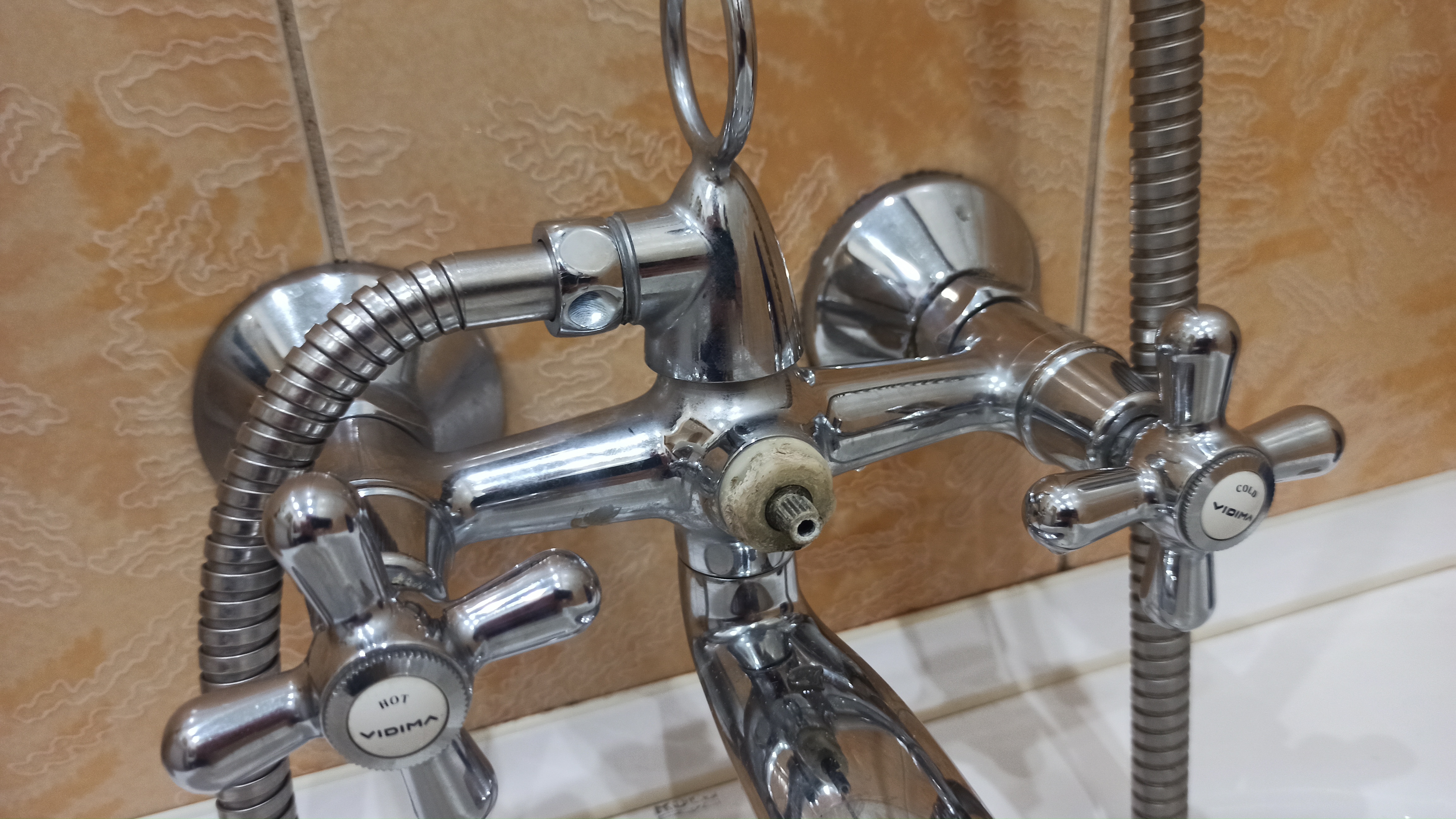

Докладываю. После снятия смесителя излив отвинтился руками. С приличным усилием, но без инструмента. Там оказалась обычная резьба и уплотнительное кол...
Сзади смеситля ничего нет, все гладко. Насквозь через верх доступа к изливу тоже нет.
Похоже, что только греть и откручивать сам излив.
Куплю новый см...
Держатель лейки открутил, клапан и переключатель купил.
Диаметр клапана 16 мм. Диаметр проходного отверстия сверху 12 мм, Там сужение канала, в котор...
Добрый день!
Имеется смеситель Видима с коротким несъемным неповоротным изливом. Когда переключатель установлен на душ, подтекает через излив и наобор...
