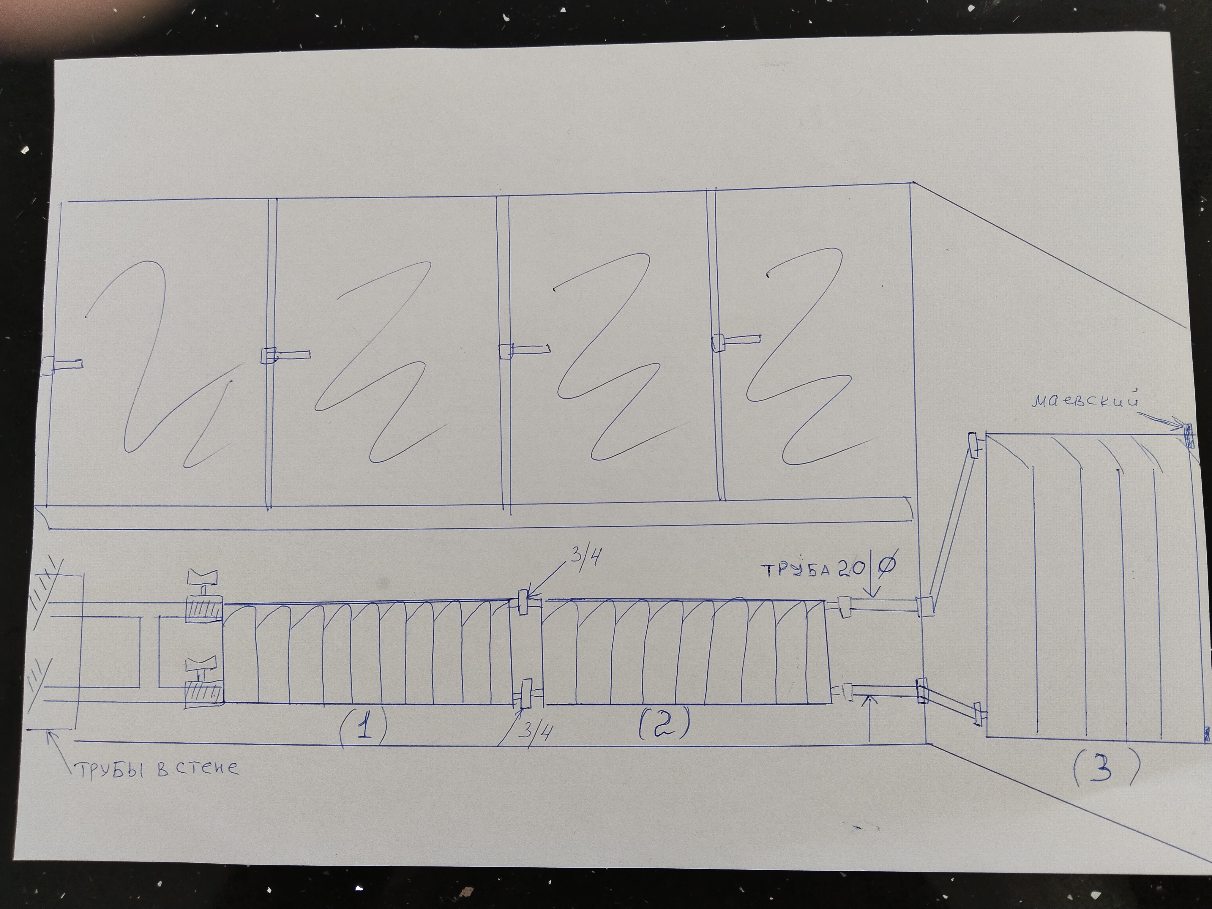

Freeland, Хочу подсоеденить третью батарею, вот такая проблема и спрашиваю совета, можно так подключить или нет, какая система не знаю, комната 14 кв....
Всем здрасти ! Ребята подскажите пжл., под витражным окном поставили батарею (1), в комнате прохладно, подсоеденил ещё одну (2), тоже не очень тепло, ...
