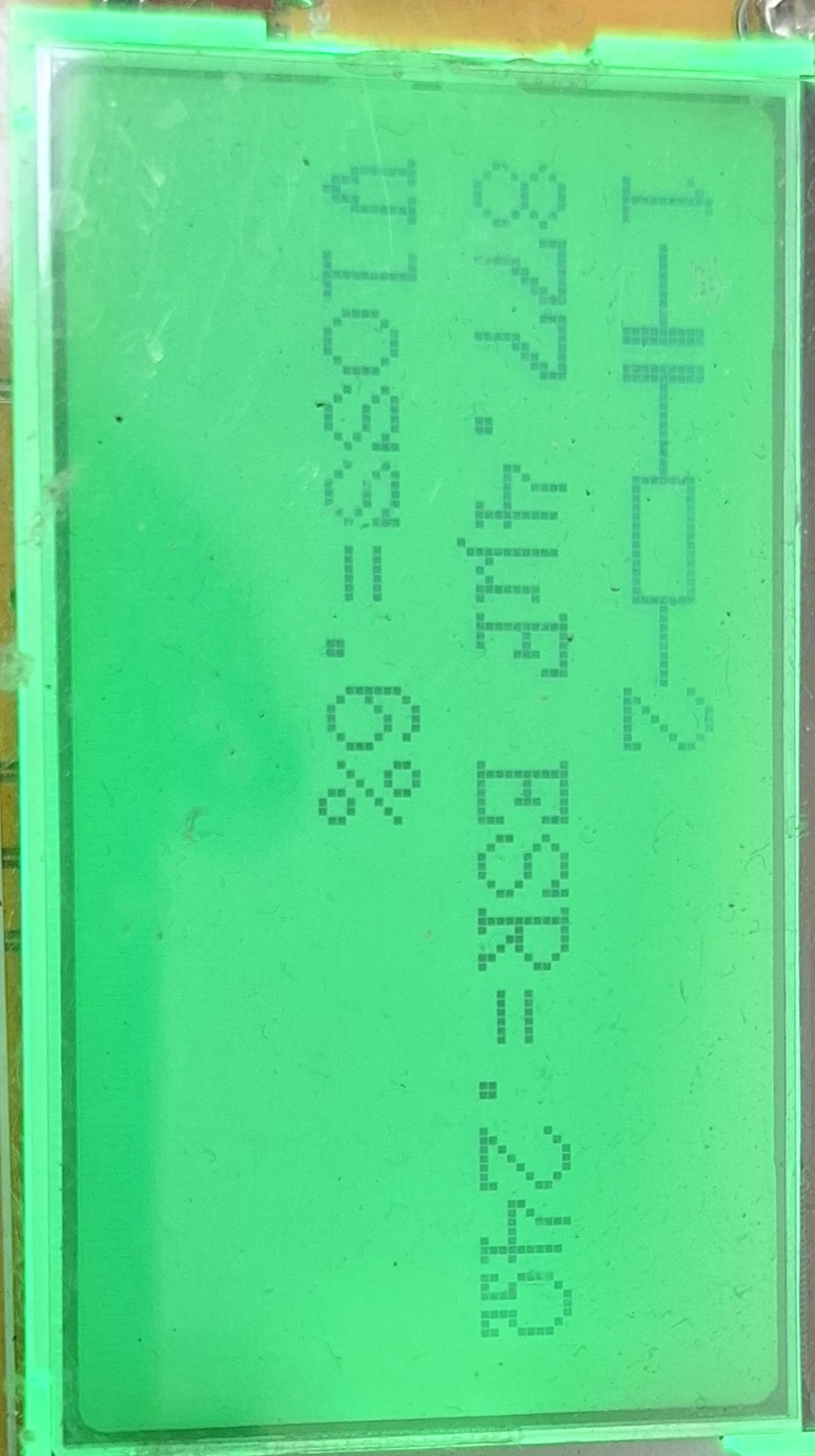

  • Serjos67 ответил в теме:
    Ресанта САИ-220 нет дежурки.
    Sla70, Хочу Вас поблагодарить. Заменил конденсаторы. 3 по 470 не было, установил временно с обратной стороны 2 по 820 и все заработало, терморезистор ...

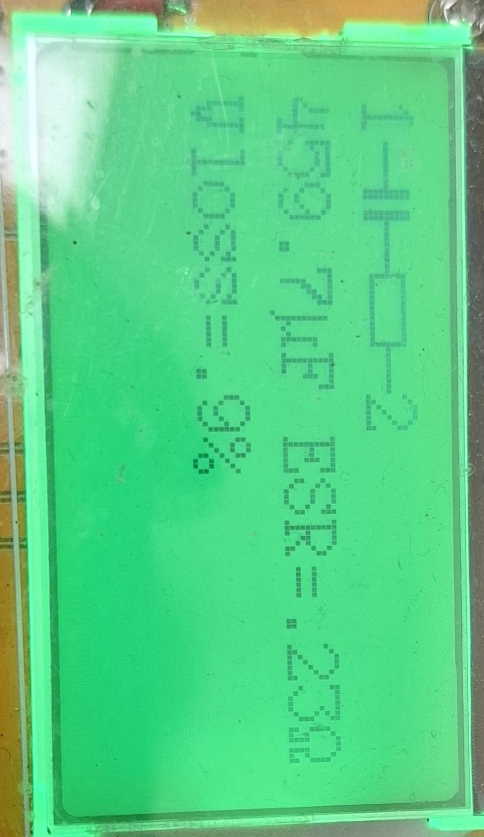

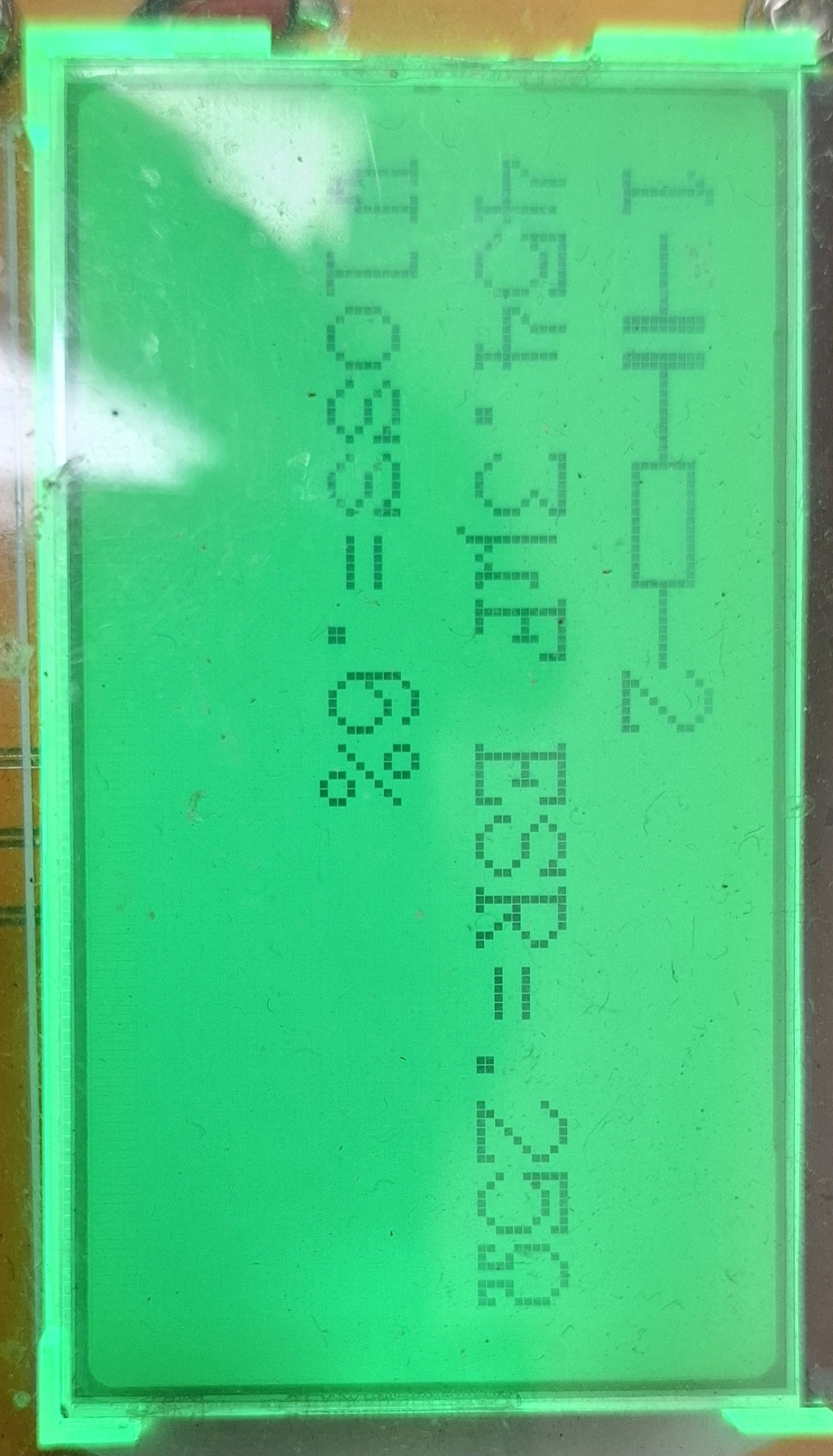

    Проверил конденсаторы вроде в норме.Когда принесли один был дутый.На 470 не было поставил на 820 мкф. ![ссылка удалена]![ссылка удалена]![ссылка удале...

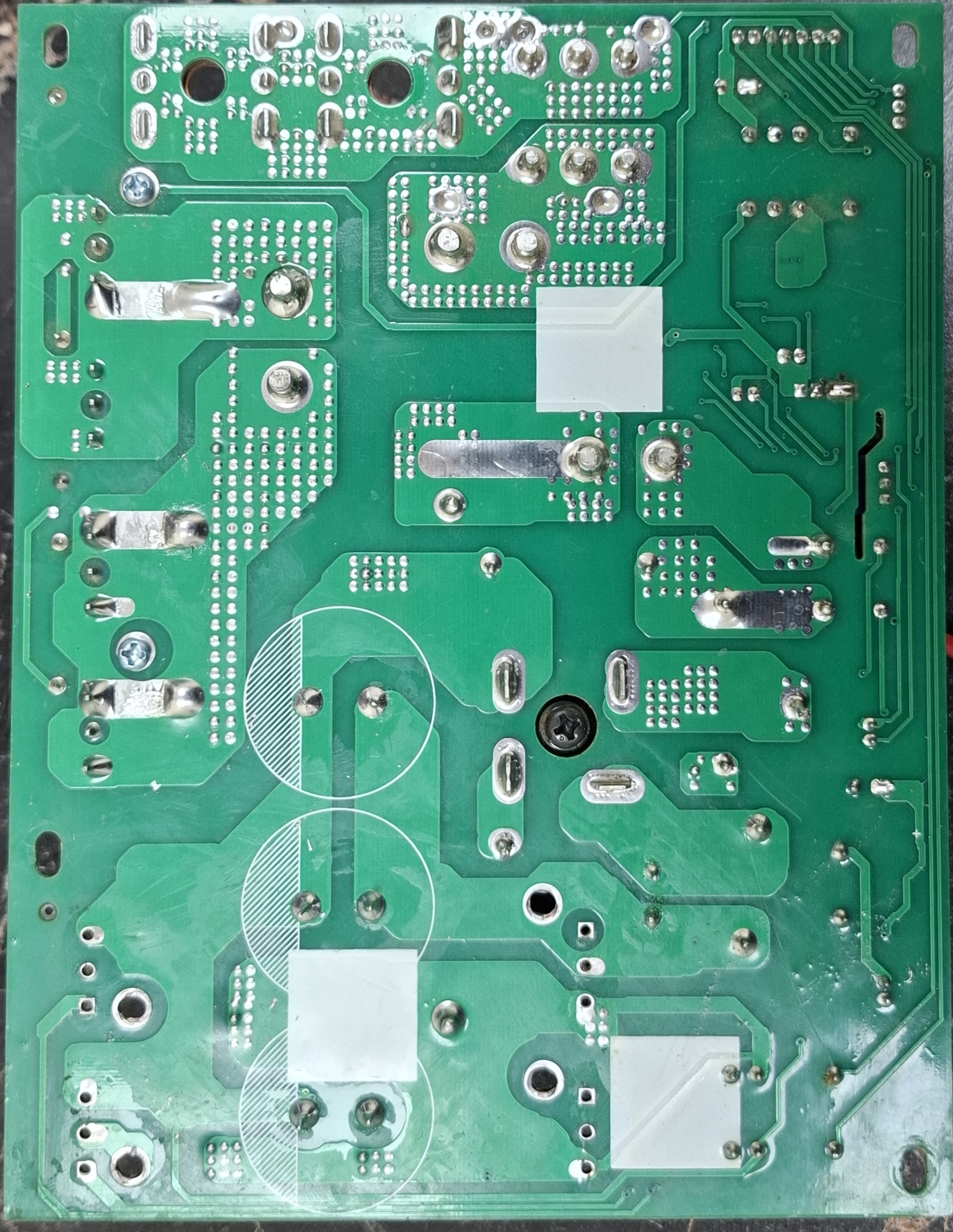

    Цепи плюса и минуса целы. По минусу звенит и показывает 0,1 Ом. По плюсу тоже звенит и показывает 25 Ом, это через терморезистор. На фото я обозначил ...

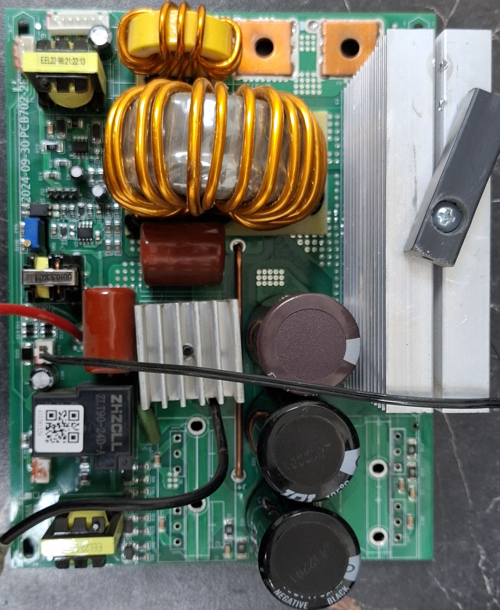

    День добрый! Попал мне в руки данный девайс с тремя из четырех пробитыми транзисторами.Попытался включить без них и проверить дежурку.Но на входных эл...
