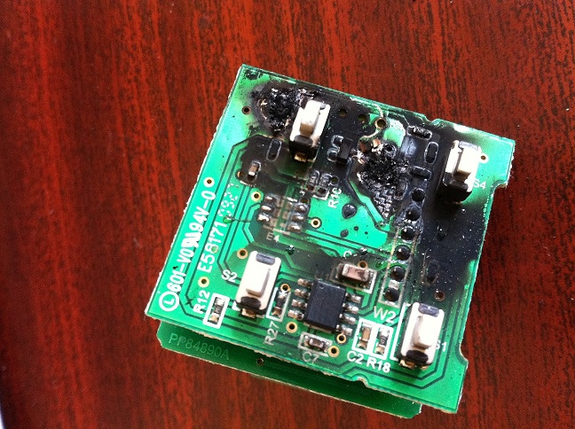

    Это галогенки, они же не сложнее? Те подозрение на то, что приходит уже питание с косяками? Как-то проверить можно? О, есть упс со встроенным напряжом...

    Сейчас стоит выключатель простой - все ок. Через диммер на нормальной мощности (от трети, наверно, и выше) было тоже все отлично. Колебания видны были...

    Проводка свежая, а как-то еще проверить контакт можно? До диммера, конечно. Проводку с лампами (на захлопывающихся орешках) я, конечно, проверю. А пол...

    Гичего не предвещало. Единственное - на самом минимуме (было причем очень давно) лампы горят очень нестабильно, мерцают. Но это нормально, наверно. Ни...

    Лампы все остались, может, пересобрать схему, проверить контакты на всех? Тут важна сборка за диммером или перед ним? Изначально собирал не я, за каче...

    Это похоже на брак? Силовая выглядит целой. Насчет правильности подключения не могу сказать, нет пробника под рукой. Вот думаю, то ли запчасти искать ...

    Извините, если врываюсь в обсуждение. У меня погорел леграндовский диммер 7700 74, кнопочный, на 600Вт. Через него были запитаны 10 лампочек по 50 ват...
