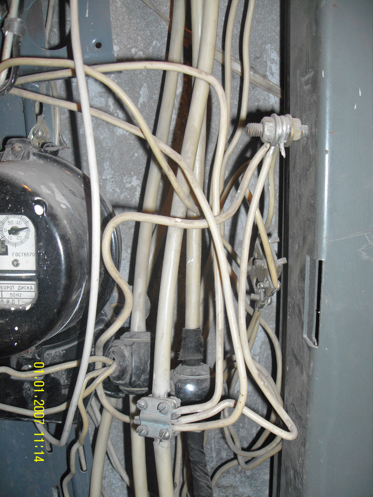

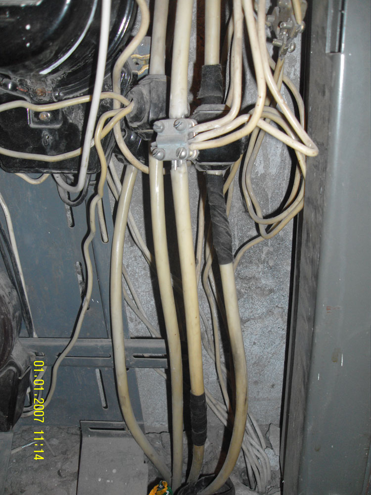

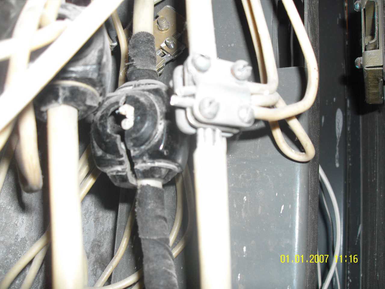

Bladiclab Я ввод хотел 10 мм2 делать, на соединения в стояке тоже думаю 10 ставить

Bladiclab На отдельный или нет, хз, настою сделать именно так, насколько я понял, лучше взять алюминий, для орешка, соответствующего сечения, для соед...

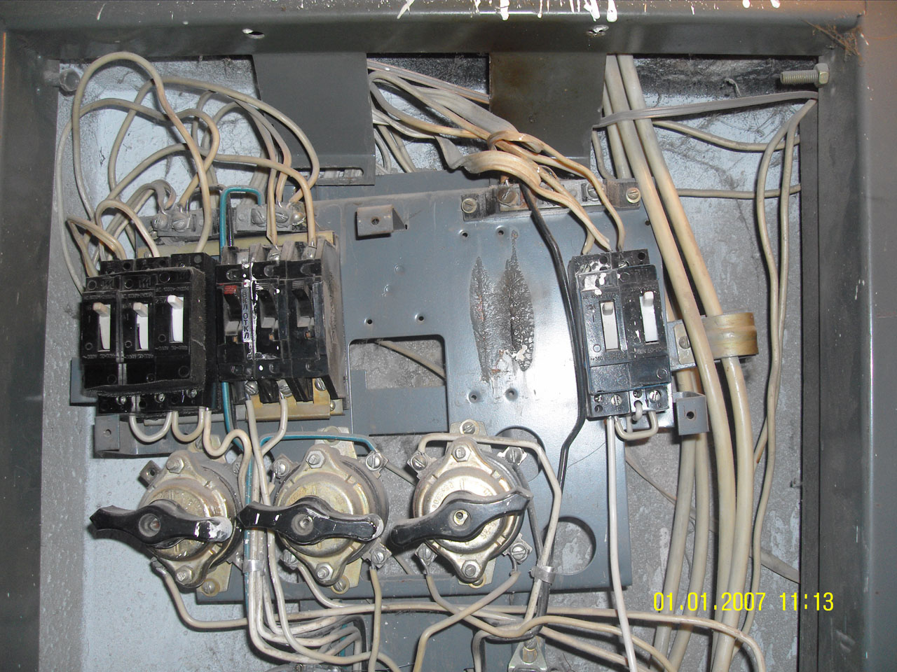

Плита - есть пока, убираю - ставлю вар. поверхность, 7,5 кВт по ВВГнг 3х6 под 32А АВ
20.08.2011 в 12:57
oni.v ответил в теме:
Электрика в 2-х комнатной квартире, дом 79 г. с электроплитой, 2-х проводка,
Вот фото норм. качества
А с инженерами обсужу обязательно, только боюсь что "инженеры" это сильно сказано.
