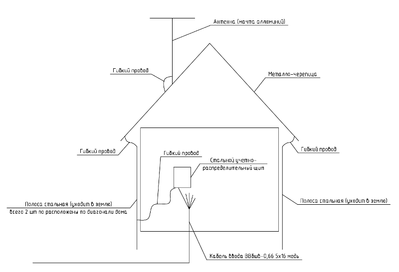

Прошу помощи у профессионалов!
Ведется перестрой и дострой двухэтажного дома, купленного (с готовой электрикой).
Схема заземления выглядит так . Вер...
Ya pomoGUN, может я что то не так понимаю. Но у меня именно так и сделано. Ток нагрузки защиты обеспечивается вводным автоматом поз. 1 ВА63 50А, а УЗ...
В договоре про мощность ни слова!
Ввод пятипроводный как уже и писал. От внешнего РЩ на 6 домов до дома подземно в пластиковой трубе. Все это делалось...

Строю дом, дело дошло до электрики. Месяц скитания по просторам интернета и схема готова :)
Представляю на общий суд схему щита 2х этажно...
