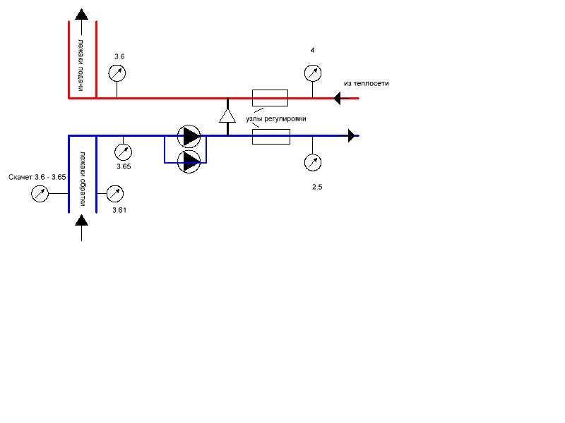

Вобщем замеряли общие давления - на подаче и обратке по 3... Похоже циркуляция идет лишь за счет естественных факторов (сами батареи нав...
Чудеса продолжаются. После проделаных вчера манипуляций с кранами в подвале (придушены обратки на всех стояках кроме последнего) за ночь прогрелась по...

Год назад поменяли все трубы отопления в доме на металопластик и старые чугунные батареи на такие-же новые. ...
