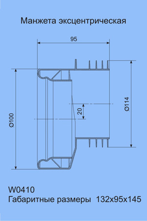

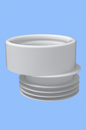

Akwa ответил в теме:
Не хватает места для установки горшка с вертикальным сливом
Прошелся сегодня по магазинам 0 нашел вот такую гибкую манжету (65руб):
http://www.aniplast.ru/ru/catalog/product/Manzheta_ehkscentricheskaja/
Картинк...
