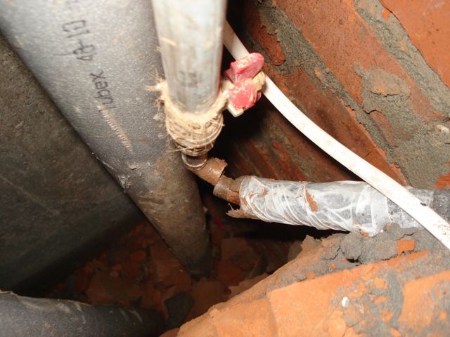

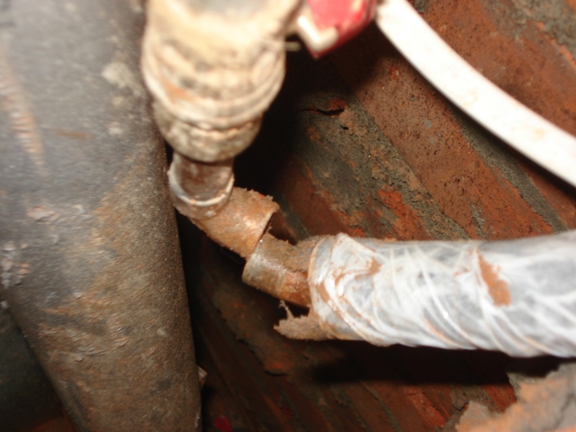

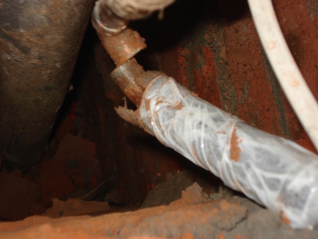

    Лопнула пайка на медной трубе.
    Сантехник при пайке использовал флюс для мягкой пайки с добавлением припоя SANHA №3 и мягкий припой SANHA № 3 S-Sn97Cu3, 3,0 мм.
    30.05.2012 в 23:22
  • Зорик ответил в теме:
    Как думаете, можно ли было выявить этот «брак» при проверке системы давлением перед запуском?
    30.05.2012 в 08:35
    За счет припоя, который был флюсе.
    30.05.2012 в 08:33
    Сегодня провели экспертизу. Заключение: Сантехник забыл добавить припой при пайке. ( я просто в шоке)
    29.05.2012 в 23:33
    Труба сама вышла из раструба под давлением воды, затопило 5 этажей. Самому интересно, как оно подержалось два года. Необходимо разобраться в чем же пр...
    29.05.2012 в 08:32
    А может это быть результат линейного расширения или «блуждающих токов»?
    29.05.2012 в 00:27
    Доброго времени суток уважаемые форумчане, помогите разобраться в возникшей проблеме. Лопнула пайка на медной трубе после двух лет эксплуатации. Что...
