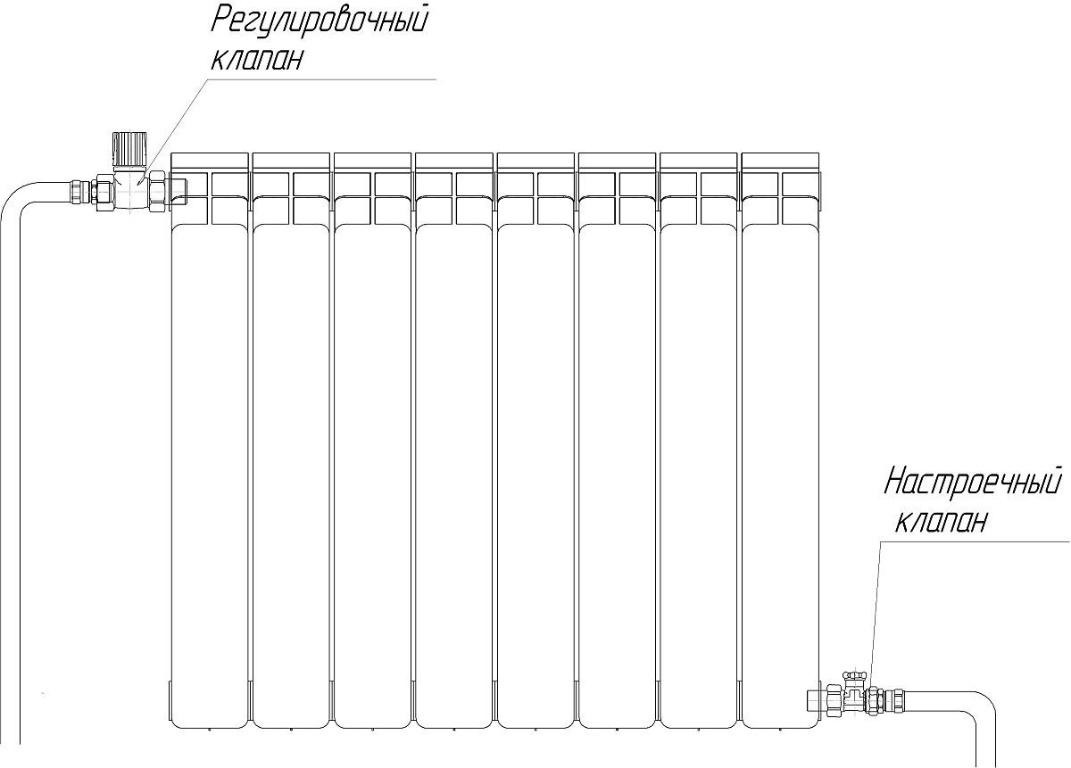

На подаче регулирующий клапан 3/4 http://www.valtec.ru/image/groups/500/VT.008.Ns.jpg на обратке, при выходе из радиатора, клапан настроечный прямой 3...

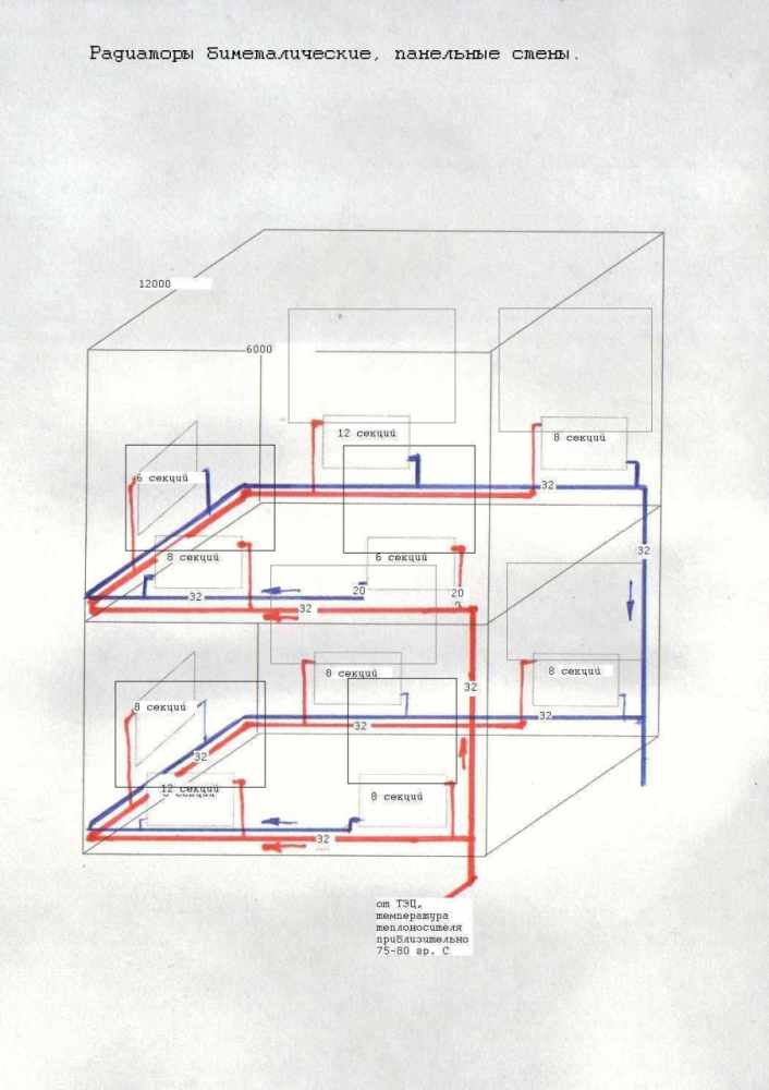

Здравствуйте, дорогие форумчане, по данной схеме работают практически все радиаторы, пробовал настраивать балансировочными как описано выше, но эффек...
Здравствуйте, клапанами смогу перекрыть подачу в радиатор, при аварии на радиаторе или надо еще установить будет шаровые (они в принципе есть у меня, ...

Здравствуйте, уважаемые форумчане, подскажите: будет работать данная схема или лучше тупиковая? Для регулировки также рекомендуют установить регулиров...
