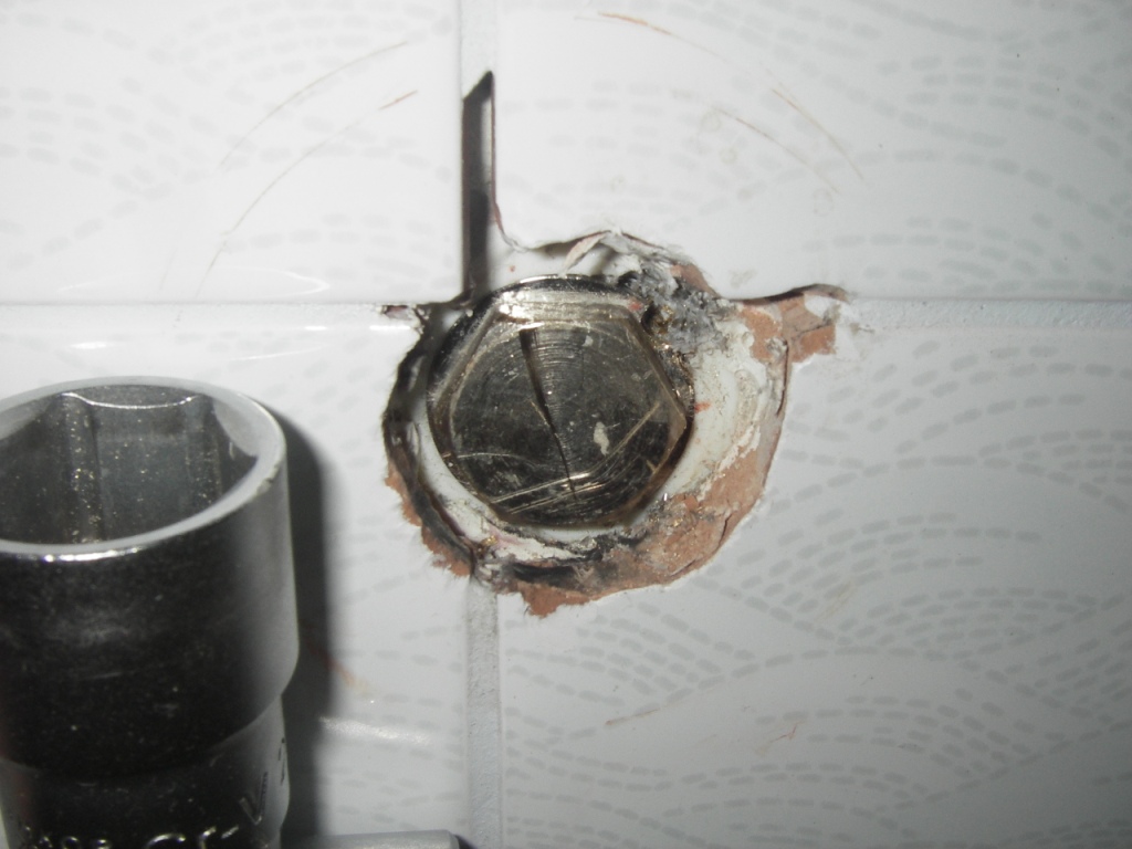

Мы решили все-таки выбивать плитку, так спокойнее в будущем. Спасибо за советы

Я про анаэроб - все, что пишут - так и есть?

А вы реально с ним работали? Это ж изщ области фантастики

не подойдет, нам же потом вкручивать надо эксцентрик, т.е. втулку надо бы закрепить - в этом вопрос.

Мы ж и хотели просверлить, только не до конца (чтобы не насквозь). А распилить что?

Производителя не знаем, сантехник покупал. А если есть способ выкрутить, то так же и вкрутить получится, но где он, этот способ? Идея с фиксатором был...

BV Так вроде не течет и не должно будет течь, а плитку и штукатурку снимать в новой ванной - это жесть, для себя же делаем!

Доброго времени суток! Ставили смеситель для ванны. После трех откручиваний и закручиваний заглушка в полипропиленовом уголке теперь вращается вместе ...
