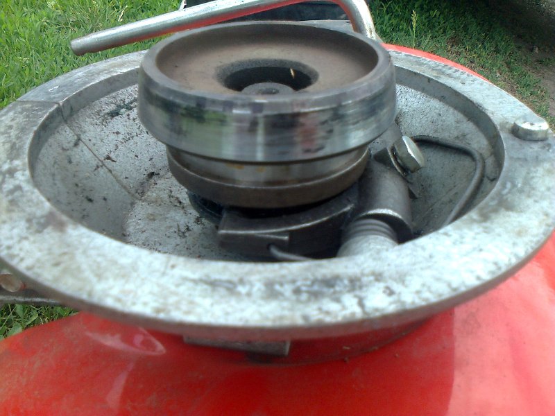

    Друзья, а кто-нибудь знает из какого материала сделан конус сцепления? Или может у кого то есть чертеж?

    пришли новый запчасти, и конус и чашка. установил, работает как новый)). я так и не понял как центровать, ведь движок ставится на редуктор, базируясь...

    Всем привет. У меня такая же беда. но проблема видимо тоже в барабане сцепления. Вот тут я спрашивал об этом (фото тоже есть):http://www.mastercity.r...

    Отказу сцепления предшествовали перенагрузки (вспашка целины и т.п) Возвращаясь к моему первому посту, сильно "цвиркало сцепление при эксплуатац...

    сниму чашку и посмотрю контакт с конусом, как описывал яСАМ. но согласно выводу - придется менять конус редуктора((( (видимо по этому и было подсвирки...

    Проверил сцепление при открученном движке результата нет((( зазор между редуктором и движком ни то что не увеличивается, его вообще нет при выжатом ...

    Насчет прижима проблема Отметил маркером конус редуктора и конус двигателя. По конусу редуктора цепляет только с одной стороны. Трос не заедает. Выст...
