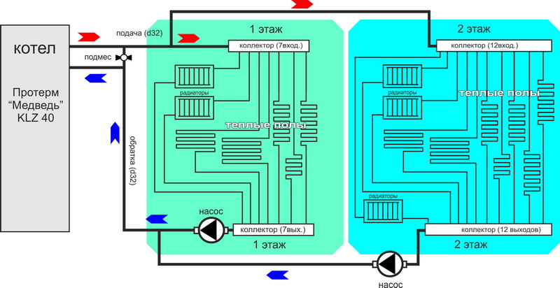

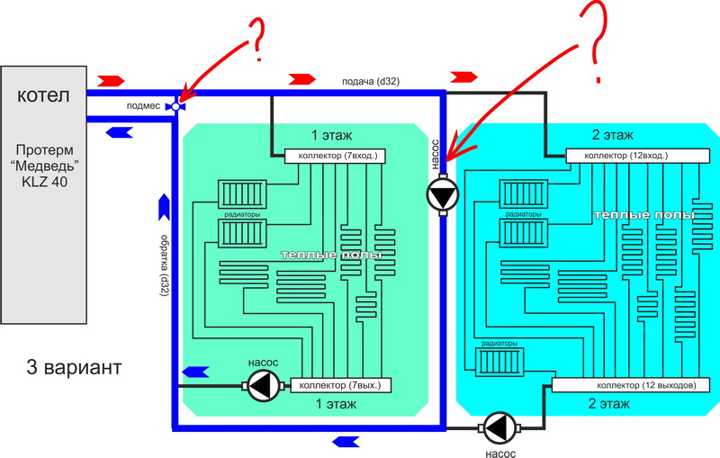

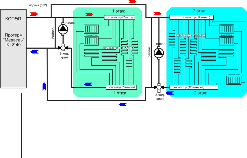

Есть мысли о том чтобы поставить перемычку между подачей и обраткой на втором этаже и установить туда маломощный насос для образования первичного коль...

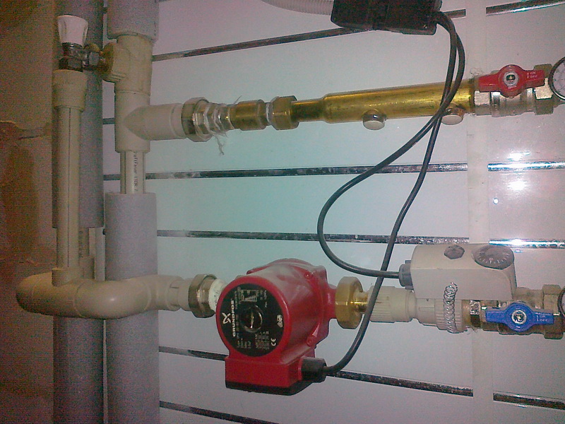

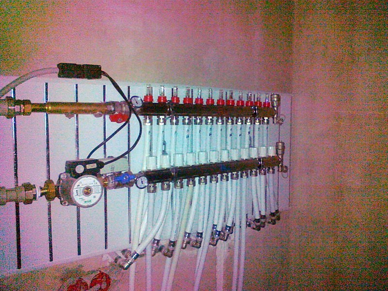

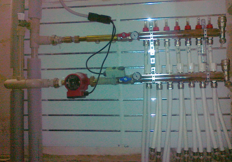

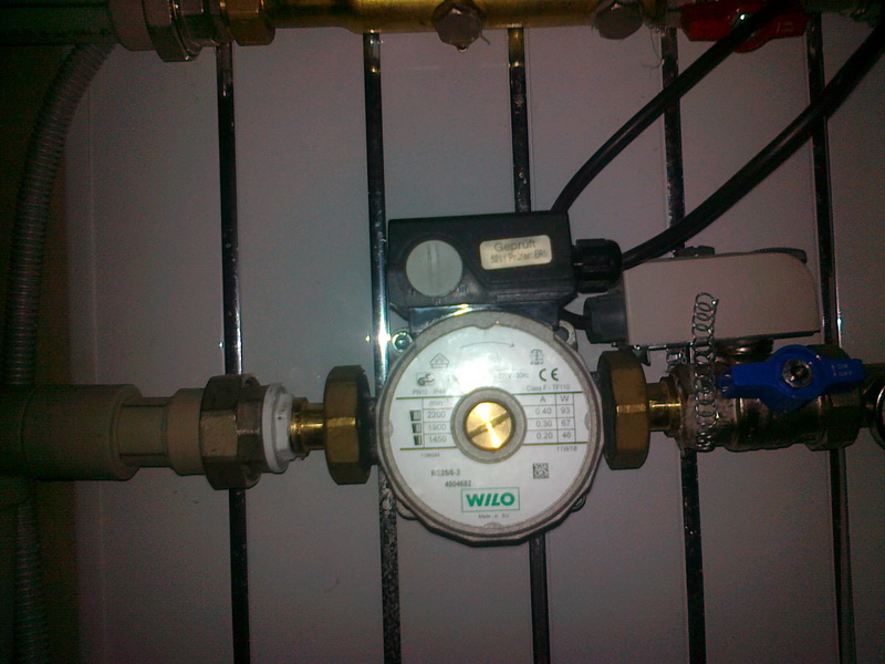

Уважаемые спецы помогите советом. Дом 2 этажа, 330кв.м. Схему отопления составил и курировал один довольно уверенный в себе специалист. На коллекторах...
