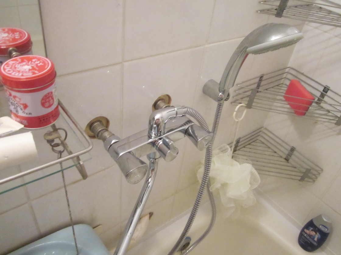

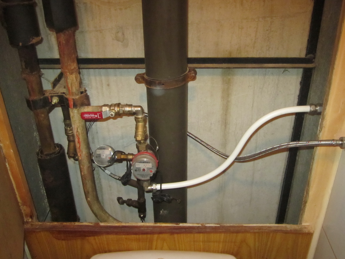

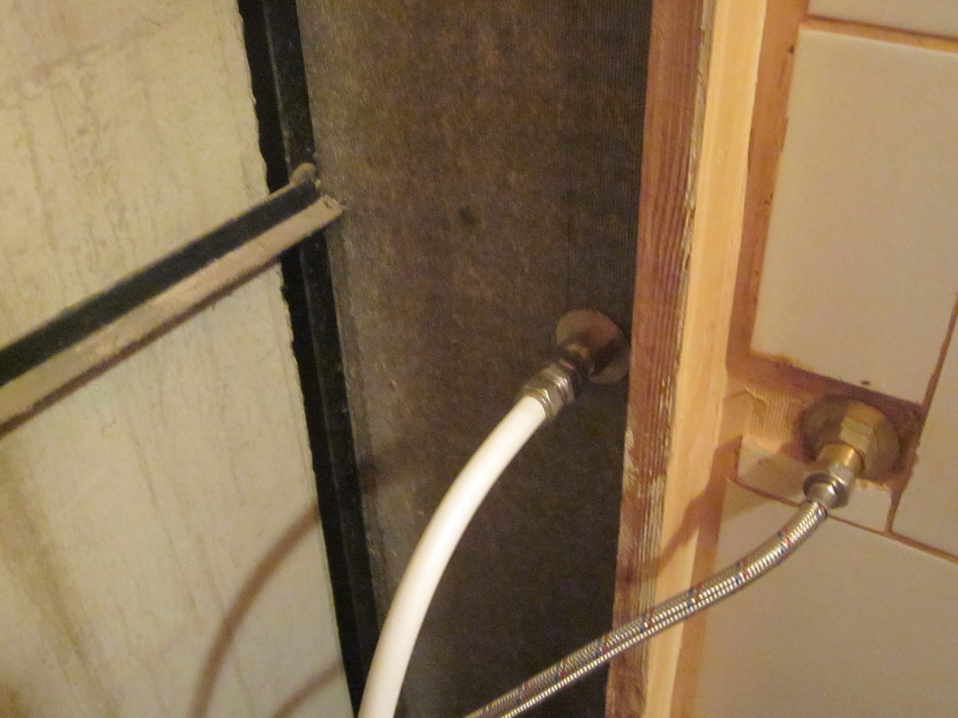

Спасибо, что откликнулись. Немного подробнее опишу ситуацию. Изначально горячая вода подводилась прямой оцинкованной трубой, от стояка в отверстие в с...
Можно ли в такой ситуации на монтажной планке смонтировать водорозетки и зафиксировать их к задней стенке, с тем чтобы надежно закрепить смеситель. Т...
Здравствуйте, Мастера! Подскажите, пожалуйста, как правильно сделать. Стенка между ванной комнатой и туалетом полая из двух листов шифера (толщина от ...
