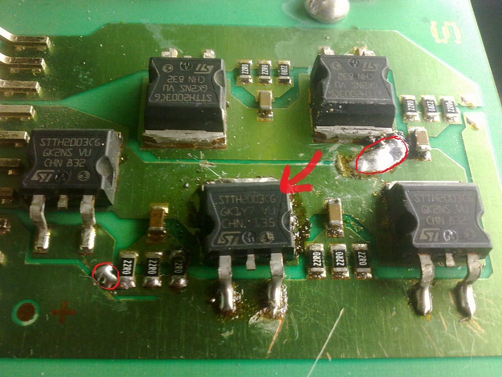

    Если и хотите совет совет дать, то конкретный, а не загадки загадывать и недосказанности печатать. Сегодня купил сборки, буду завтра паять на роботе...
    18.12.2012 в 19:52
  • sopek ответил в теме:
    Инвертор IMS 1300 замена STTH2003 на 150EBU04

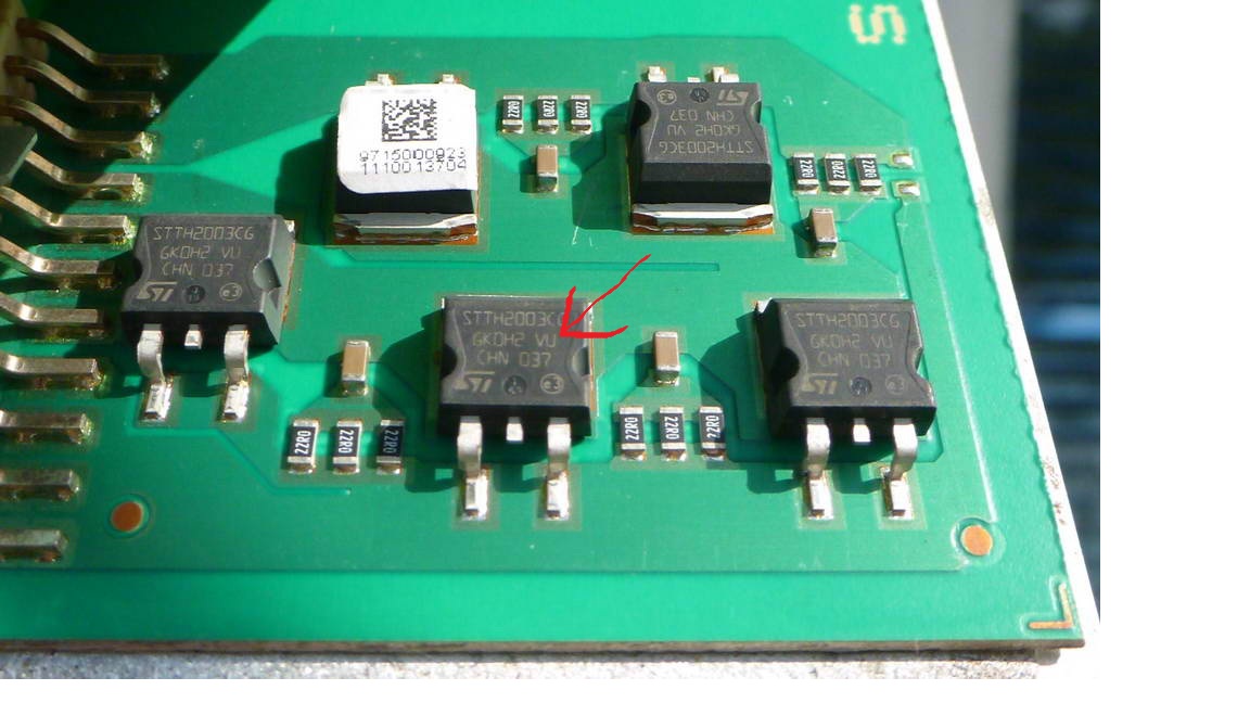

    Не понял про пол-диода, менялася диодная сборка, тоесть пара. Другое дело, что там три сборки(пары)диодов запаралелены, и моя впаяная та что посредин...
    17.12.2012 в 23:42
    Ноги по одной не отрывались, прозванивал в паре сборку обычным китайским тестером в режиме диода, сопротивление двух остальных сборок одинаковое Про...
    17.12.2012 в 23:25
    Аппарат по теме IMS 1300.Сгорает эта сборка. Обвязка сборки(резисторы),по крайней мере этой-целая. Кондер не проверял. Остальные две нижние сборки цел...
    17.12.2012 в 22:05
    Заменил дважды сборку STTH2003, после сжигания 2-3 электродов вылетает. Не хочется ставить третью с тем самым результатом. Где может скрываться причин...
