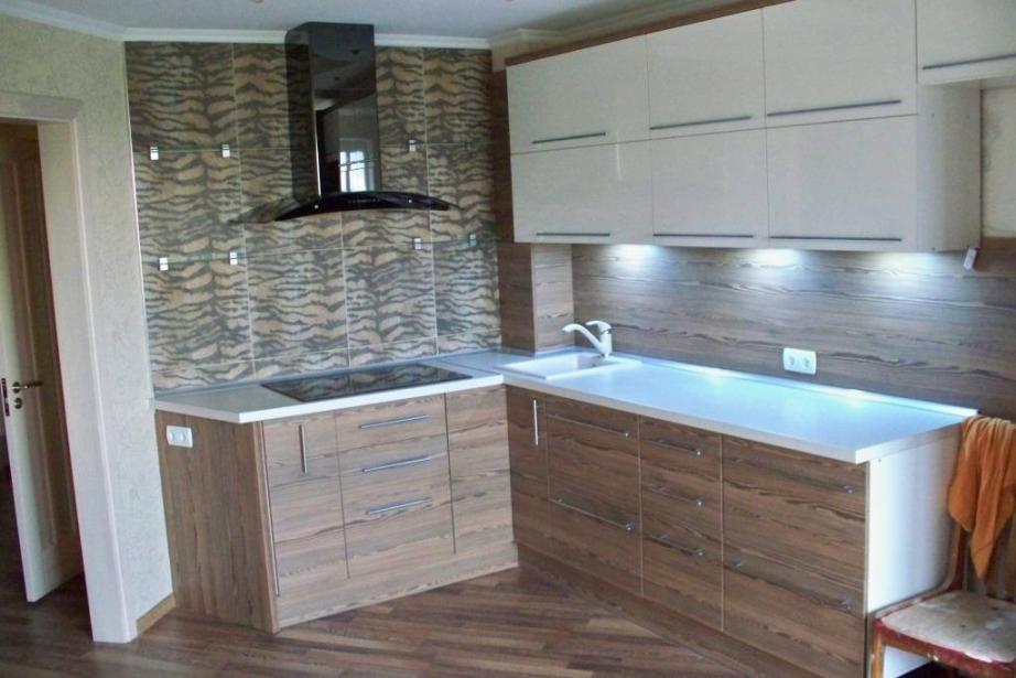

Решил я вчера разобрать и посмотреть варочную поверхность. На авось, вдруг увижу что не хорошее. Раскрутил, потрогал все клеммы, контакты. Все вроде н...
Вилку в плите раскручивал и в месте подключения на плите провода смотрел, вроде все нормально. В плиту пока не лазил. С 3.06 в отпуск, займусь всем э...
Электроплита не подключена, на ее подключение буду вызывать электрика (возможно она не исправна). Т.к. когда ее подключаю выбивает и вводной и диф. а...

Бытовой техники нет еще. В одной розетке торчала только вилка от подсветки светодиодной (3 лампы) на кухне.
