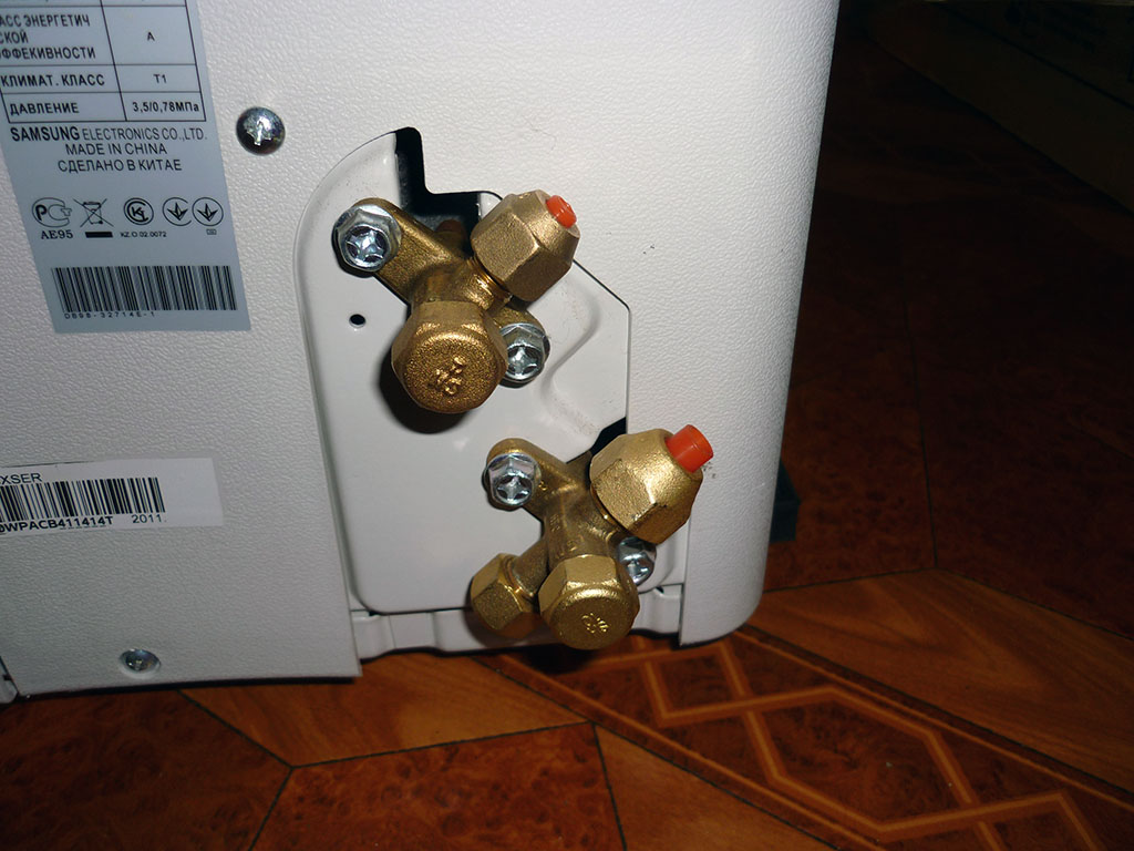

Собрался ставить наружный блок (новый), открутил заглушки штуцеров (на фото, красненькие) а под ними масло. А под большим штуцером, похоже, ещё и пузы...
Спасибо, antyar, немного успокоили.
