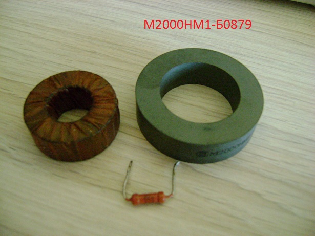

Решил остановиться на ферритовом кольце. Размеры 32х20х6 или около того. Мотать буду скорее всего проводом МГТФ, толщина 0,35-0,4. Ну по твоей техно...

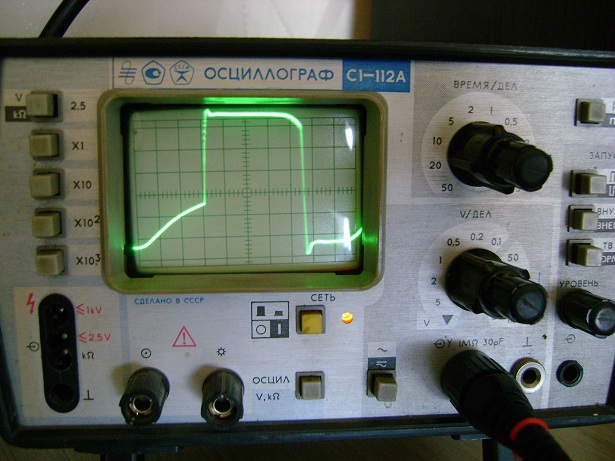

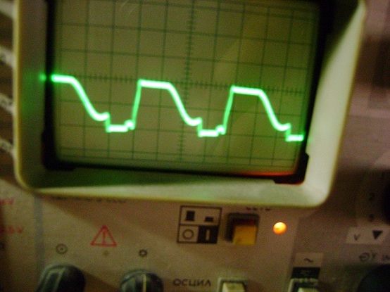

На сегодня закончил возиться. Решил намотать ТГР и проверить фронты на нем.
17.08.2013 в 20:11

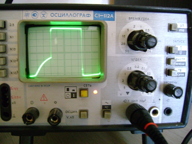

Gin87 ответил в теме:
Ремонт сварочных инверторов. Часть вторая.

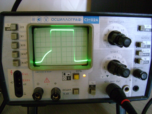

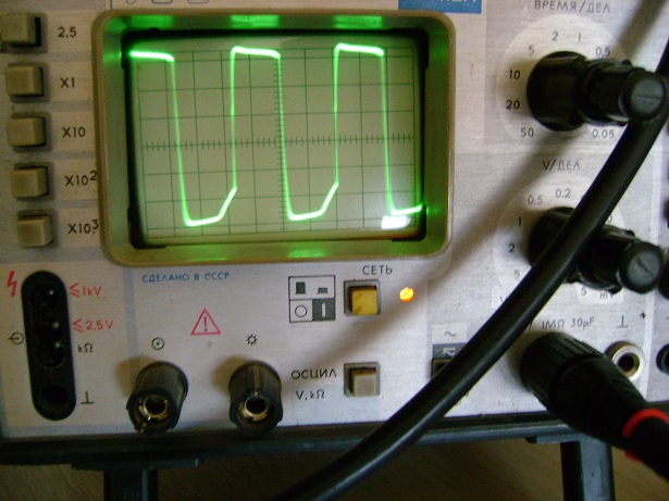

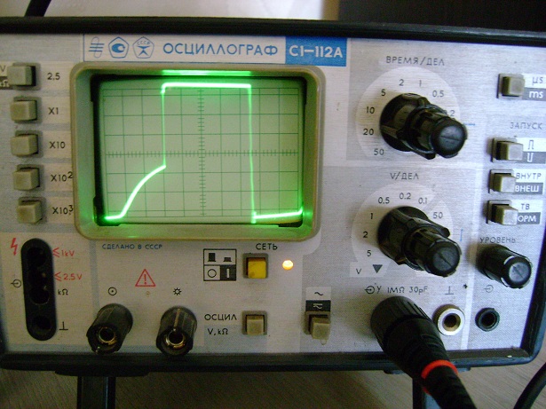

Впаял. Итак сначала общий вид на затворе полевика.
А это на затворе полевика и на входе ТГР в одном масштабе:
17.08.2013 в 18:22
Уже выпаял ТГР. А он нагрузка для полевика. Потом посмотрю, когда сделаю новый ТГР.

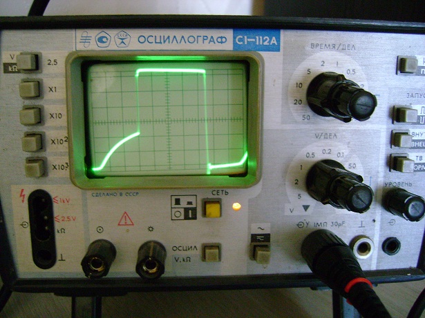

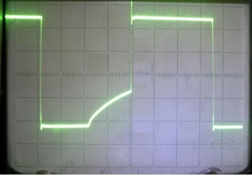

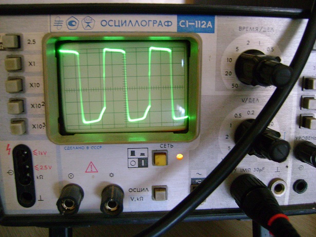

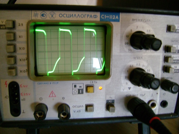

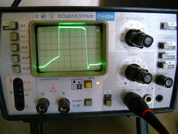

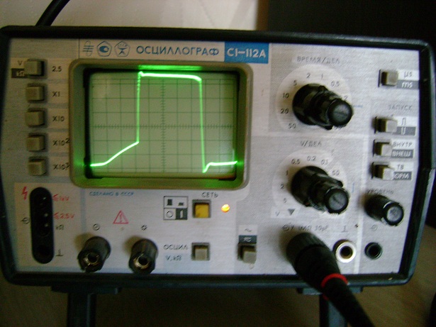

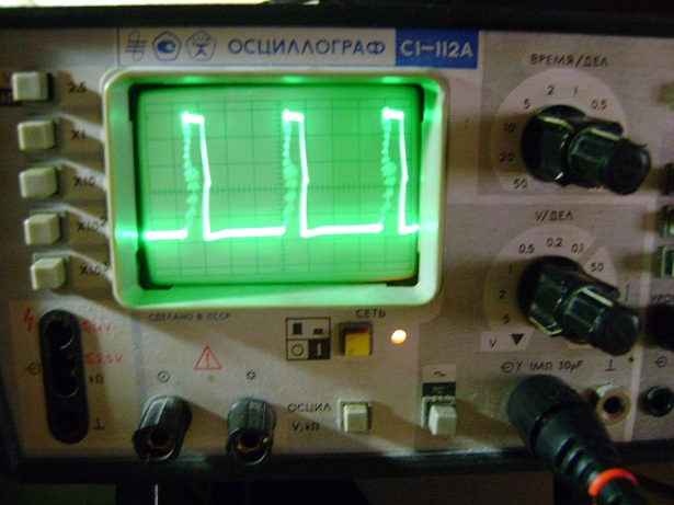

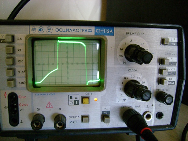

s237, Задание выполнено! Выпаял транзюки и снял зависимости.
1) Верхнее плечо: без нагрузки и с нагрузкой (200 Ом).
2) Нижнее плечо: без нагрузки и с ...
