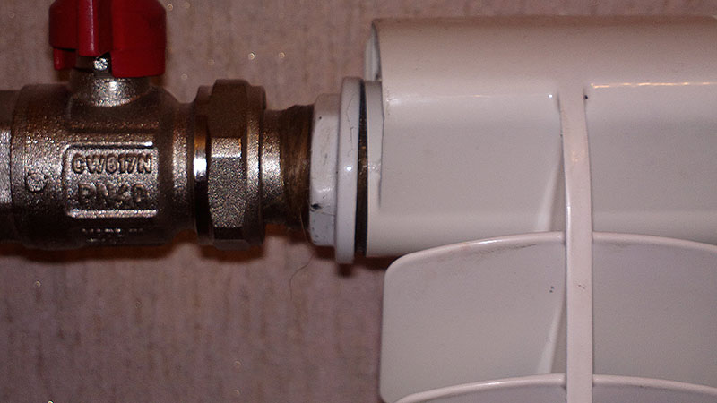

    Паковка радиатора отопления
    Всем спасибо, вышли из ситуации так: Вернули радиатор в магазин. Там был небольшой ньюанс. Я, изначально покупал биметалл. Мне продали эту батарею, ка...
    09.09.2013 в 10:19
  • krasil ответил в теме:
    Ferroli pol 5 Titano (типа аллюминиевая повыш прочности).
    07.09.2013 в 14:03
    чего-то камрады пишут нельзя герметик + лен, мол только паста унипак(мультипак) Все четыре плохо крутились, в итоге одна нормально стала, а остальн...
    06.09.2013 в 12:53
    Батарея не дешевая, 125 долл 10 секций. Пробки брались комплектом, блистер. Закрутить он их долго не мог, не шли и все, вот почему я спрашиваю про шаг...
    06.09.2013 в 12:45
    Увы камрады, тянули как раз до усрачки, на нижнем кране (в смысле на самой батарее возле крана) трещина. По поводу перекоса, таких перекошенных пробок...
    06.09.2013 в 12:29
    У меня знакомый сантехник, был только что, высказал предположение что резьба внутри батареи и резьба на футорках просто разные - типа шаг резьбы друг...
    06.09.2013 в 09:55
    ну силикон это масло такое, Так сформулируйте претензию пожалуйста?
    06.09.2013 в 00:25
    Камрады, я наверное неправильно выразился, не силикон, а силиконовый герметик, извините, с герметиком можно?
    06.09.2013 в 00:22
    То есть претензия должна звучать так "кривые соединения"? Пусть переделывает, силикон + лен это смертельно или не очень, или заставить перед...
    06.09.2013 в 00:07
    А разве когда закручиваешь не по резьбе резьба не повреждается?
    06.09.2013 в 00:01
