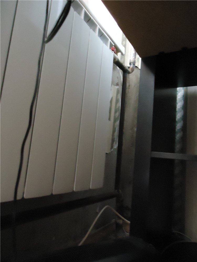

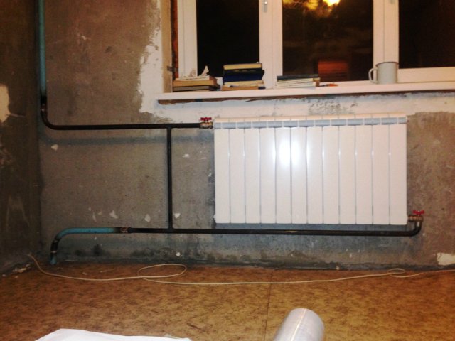

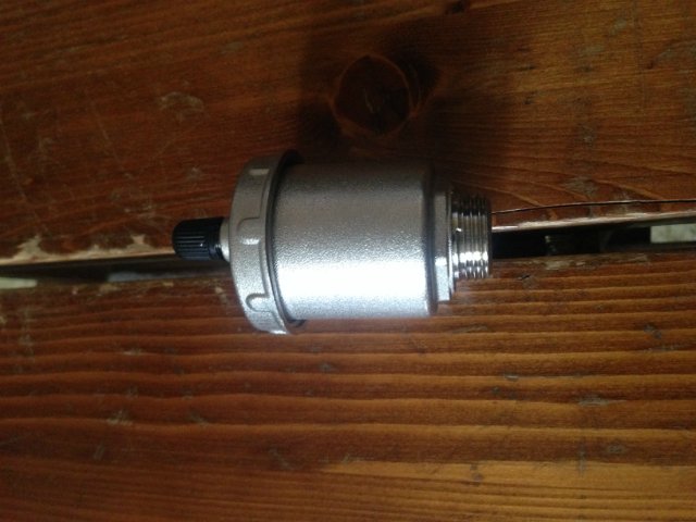

В батарее тишина и покой. На счет прогрева- на данный момент температура небольшая и практически равномерная по всей батарее (2-3 крайние секции...

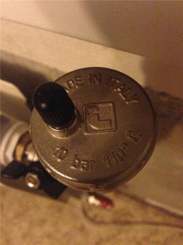

а такой не лучше будет (еще уголок куплен). Колпачек открывал.

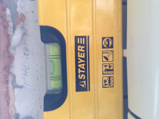

Уровень.

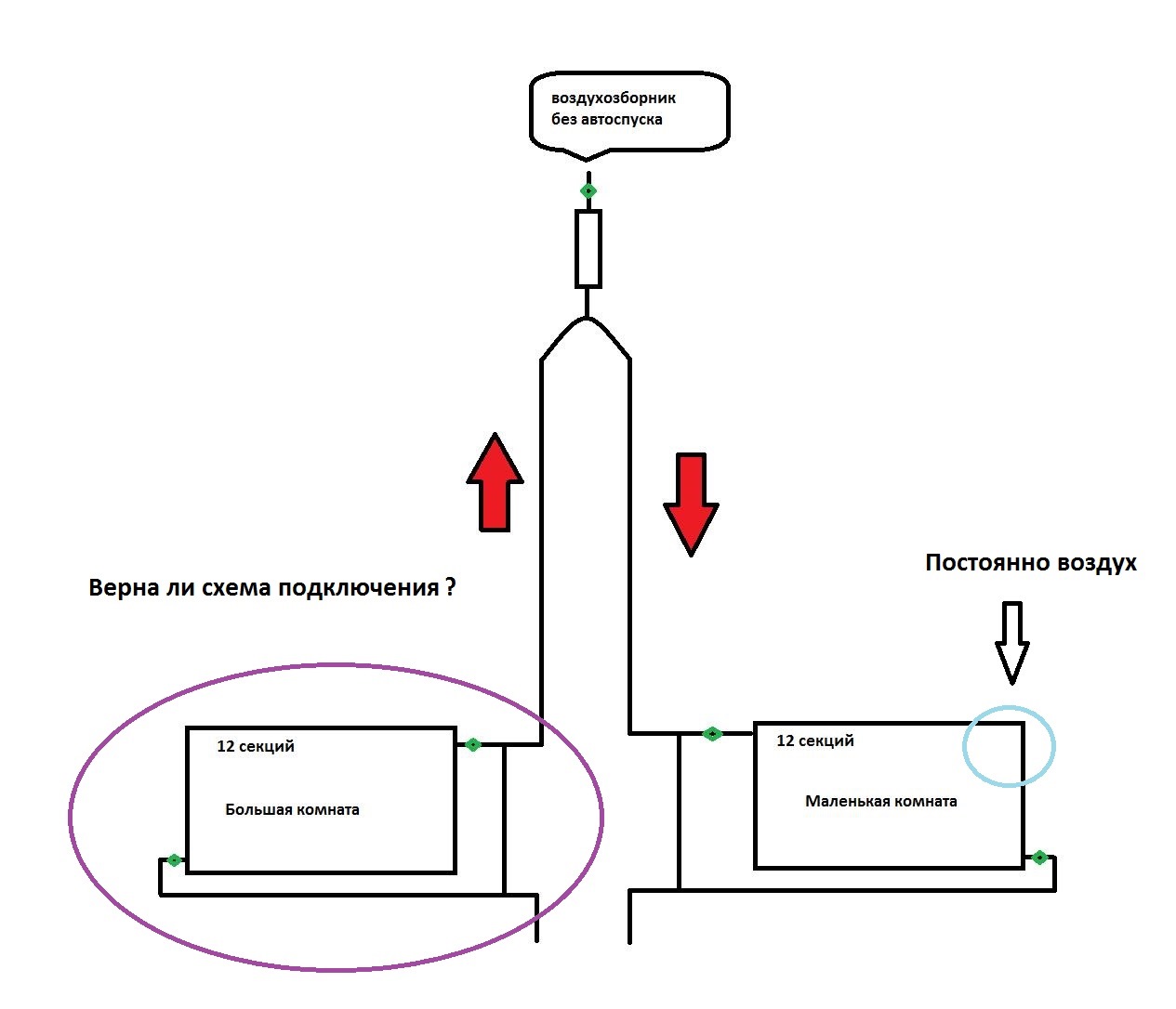

Еще вопрос - если частое скопление воздуха, не приведет ли это к разрушению ба...

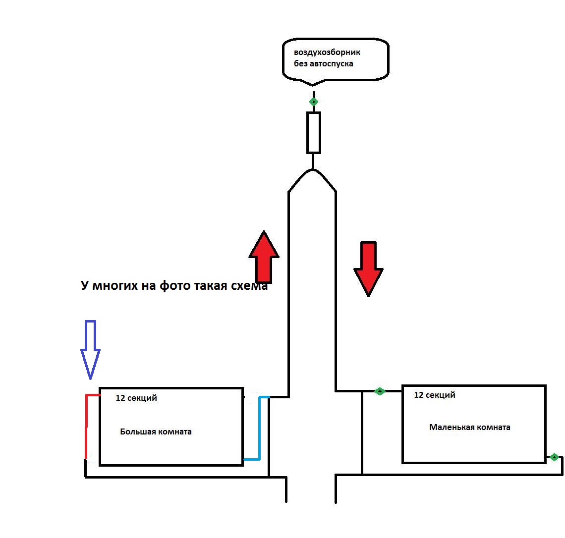

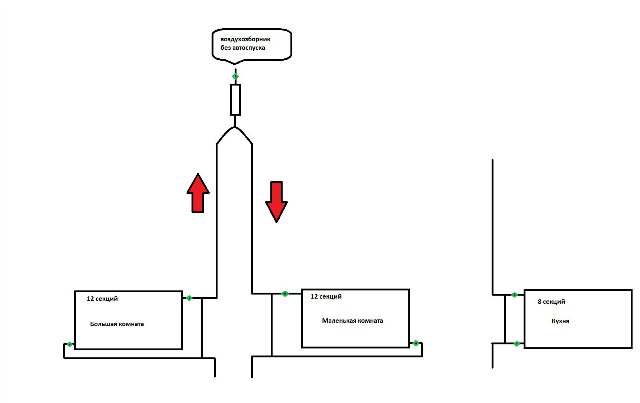

Stc, Излагаю всю информацию которая у меня есть для составления полной картины :)
Как объяснил этот спец- регулировать напор(давление), чтобы убрать з...
перепутал на дюйм она
а как тогда получается что пол России ставят себе новые радиаторы без согласования? На сайтах фирм предоставляющих услуги напис...
