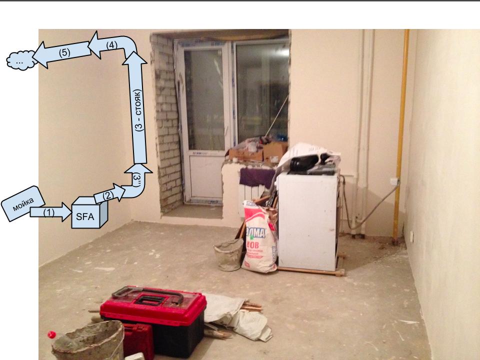

BV, у производителся только диаметры 22, 28 и 32 на выбор.
Я когда выбирал диаметр ориентировался на вот это сообщение от Tehnik-san, плюс полистал фо...
AndyMirror, не совсем понял про оконный блок.

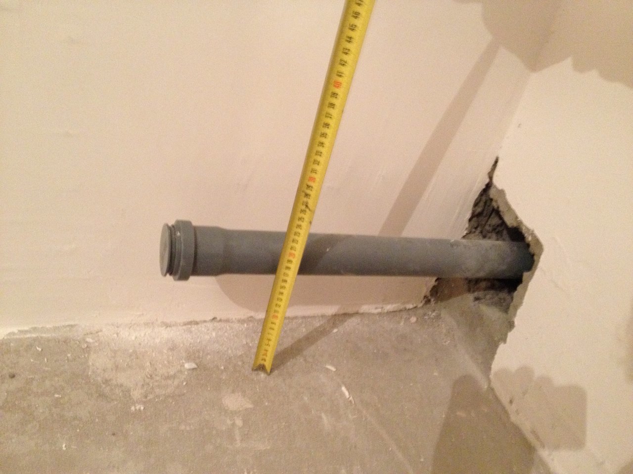

Лоджия остается на месте, ее переделки никак не затрагивают. В плане - канализация идет под потолком в к...
Вадим, скорее не необходимость, а желание получить из однокомнатной квартиры с большой кухней - подобие двухкомнатной, сделав в кухне гостиную с диван...

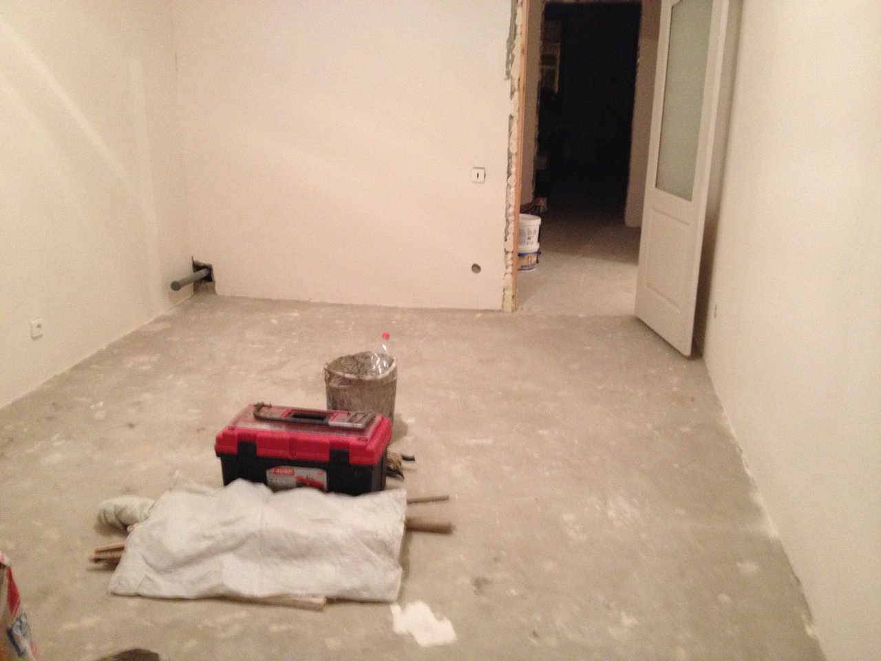

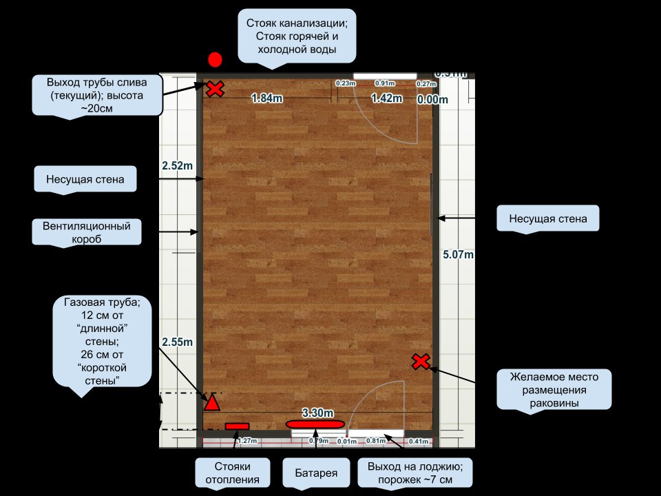

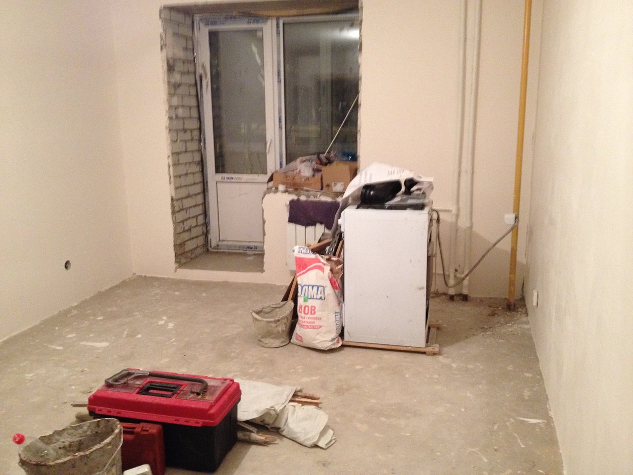

Уважаемые форумчане!
Пожалуйста, помогите разобраться со следующим вопросом.
Имеется кухня в новой квартире, размером 5.07 x 3.30. Изначально хочетс...
