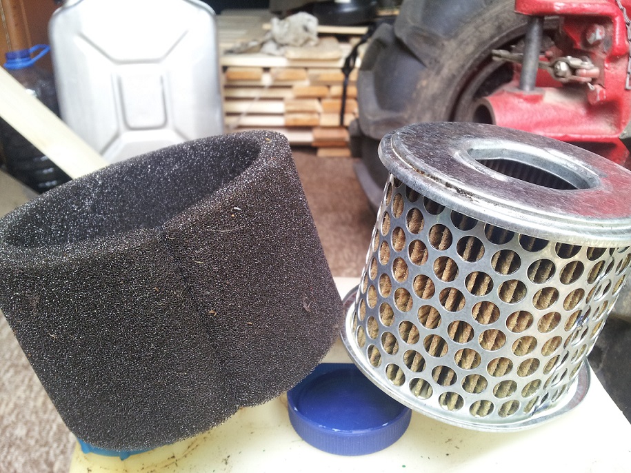

  • metronom177 ответил в теме:
    Двигатели HONDA серии GX
    Всем спасибо причина ясна - воздушный фильтр, блага у товарища тоже есть хонда gx270 поставил его фильтр работает отлично, хотя его фильтру около 4 ле...
    04.06.2014 в 16:23
    Lysenko После того как снял фильтр, дым практически исчез. Но проблема в том что фильтр не выглядит грязным, слегка маслянистый. Вообщем надо менять, ...
    Свечу менял без изменений!
    04.06.2014 в 01:49
    может кто знает в чем проблема, движок чихает и белый дым идет. На холостых не глохнет но дымит.
