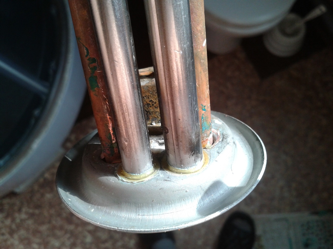

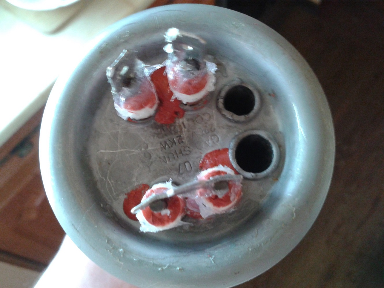

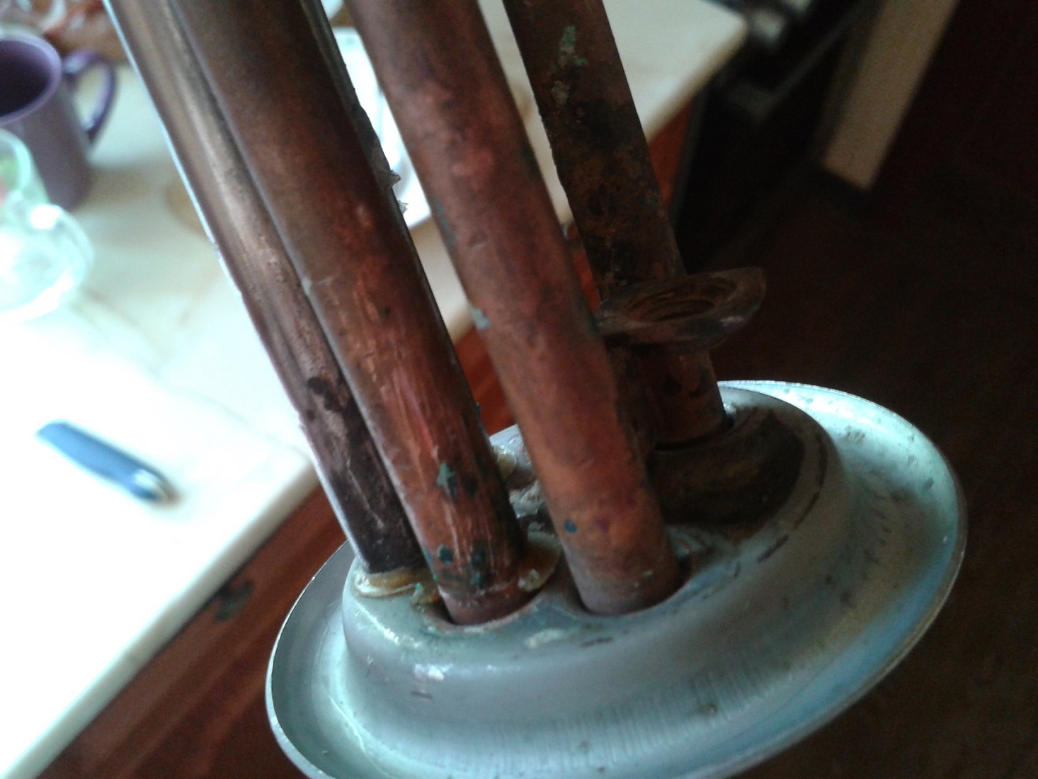

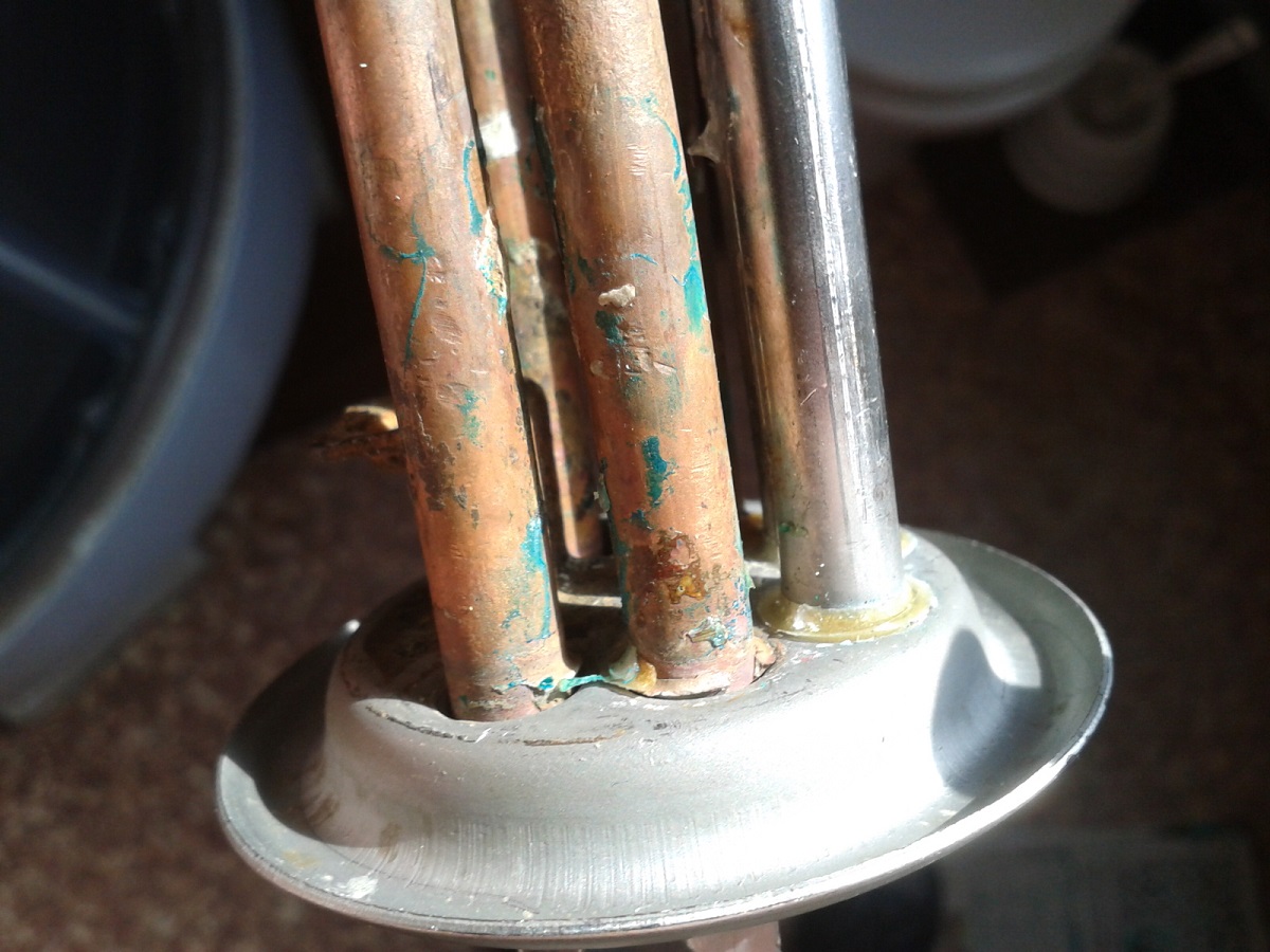

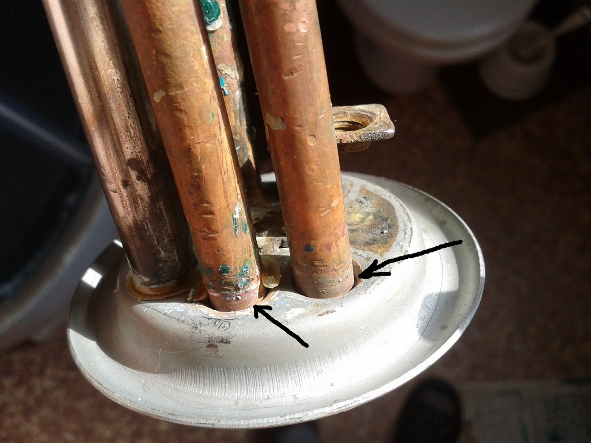

Гражданин ответил в теме:
Водонагреватель OASIS (проблема с теном)
А эта сварка Поксипол нормальная? Я слышал просто есть ещё как пластилин... Какое Ваше мнение?
16.05.2014 в 21:26
В смысле отсюда сварку?
16.05.2014 в 21:25
А проделывать данную процедуру лучше с обоих сторон или только с лицевой?
16.05.2014 в 21:03
Что-то я не догоняю, скажите, а холодную сварку вместе с Локтайном лучше использовать? Или какой-то один компонент из них?
16.05.2014 в 19:58
Сейчас цену посмотрел на этот герметик, производителя которого Вы указали, почти 2 000 деревянных стоит однако.. Видно не судьба видать..
16.05.2014 в 19:36
Магнитом берется.. Железяка однако.. Так если Вы говорите использовать холодную сварку и авто анаэробный герметик, то какова цена вопроса?
16.05.2014 в 19:23
пяпа, Что-то кроме Вас никто не хочет предложить свой вариант решения..:sorry::
16.05.2014 в 19:15
Да, уж.. Блин и правда корпус то металлический... А что же тогда ещё можно придумать из подручных средств?...
16.05.2014 в 19:08
Опыта конечно не особо.. На уровне ученика.. Но раньше что-то паял было дело.. А канифолью и обычным куском припоя оловянного проблему не решить? Да и...
16.05.2014 в 18:28
