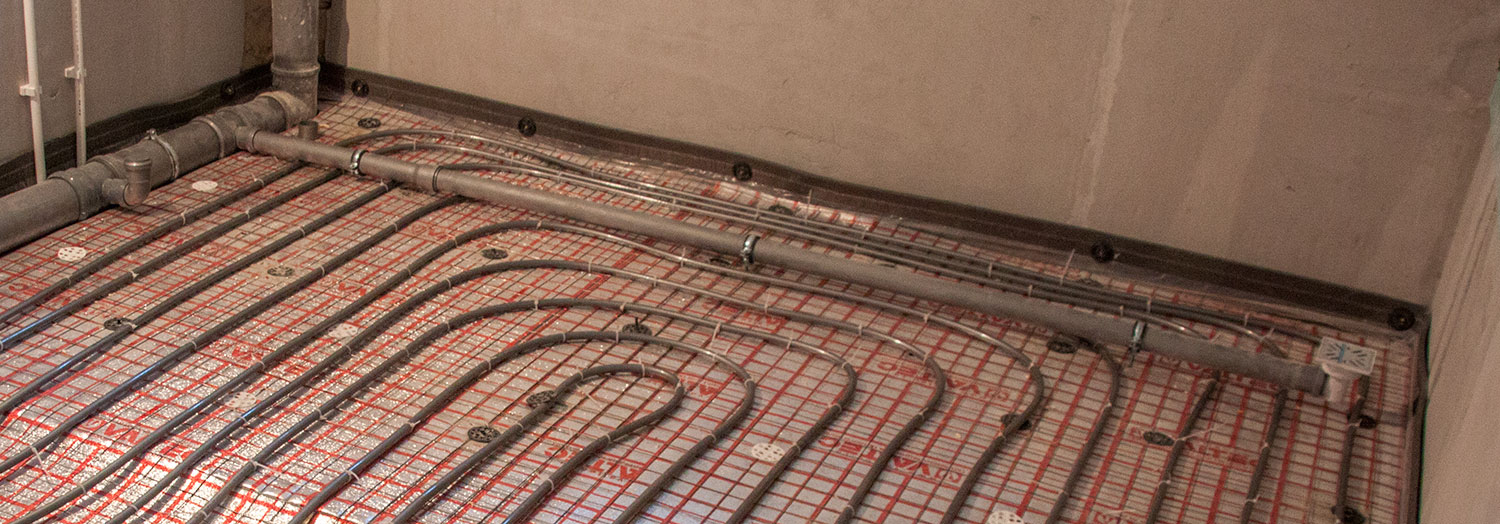

samdark ответил в теме:
Что сделать с неудачным душевым трапом?
Что сделано, то сделано. Будем пробовать с HL510NPr.
Посмотрел устройство. Сухого затвора нет, объём воды под гидрозатвор приличный, конечно, но не высушат ли его тёплые полы?
Подозреваю, что хватит на многотомник.
Выглядит замечательно. Конструкция трапа внутри примерно такая же, отличается только сам слив? Какие из длинных...
jekasus, всякое бывает. Командировки, дачи, поездки... не хочется возвращаться и нюхать.
Пол под душ ровный, без поддона. То есть нужен уклон с 4-х с...
И ещё вопрос. Не было ли опыта установки длинных трапов к краю стены или трапов в стену? Такая конструкция, сдаётся мне, позволит делать вместо уклона...
На фото у вас при врезе слива в трубу получается небольшой такой гусак, то есть фактически ещё один водный затвор. Это обязательно? В моём случае врез...
Плитки ещё нет. Аккуратно раздолбить, не задев тёплый пол, вроде возможно так как есть ориентир по глубине — труба.
Возможно, так и поступим. За HL510...
Не нравится запах, идущий из душевого трапа, да. Канализация. Не запах питьевой воды.
Здравствуйте!
Уложили водяной тёплый пол, поверх труба и душевой трап под душ без поддона. Залили стяжку. На трап вовремя внимания не обратил. Он пря...
29.11.2014 в 20:31
