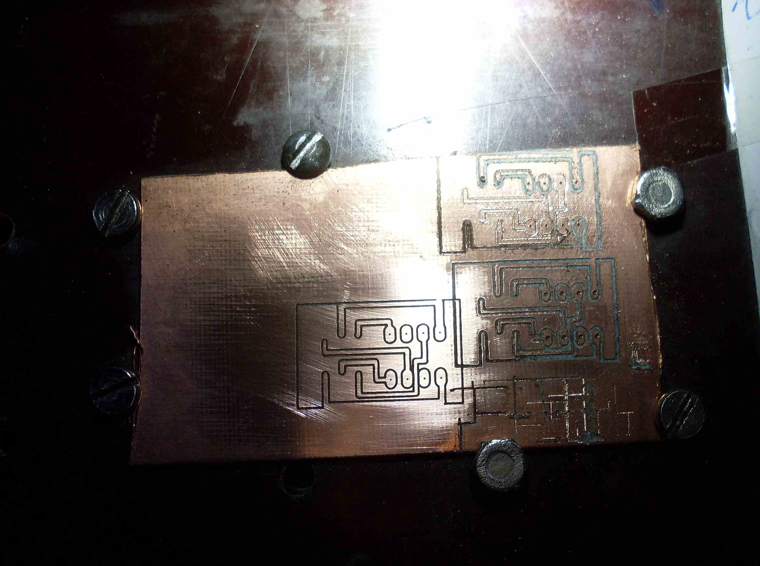

novarobotix ответил в теме:
CNC ЧПУ станок из печатной машинки
и конечный результат.
5 проходов, 10 минут, фреза из сломаного метчика. LinuxCNC.
http://webfile.ru/835f481e5293885760489af48d5e9180
01.08.2014 в 21:36

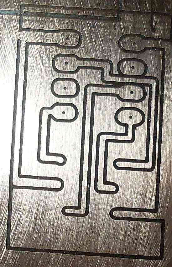

вот так фрезирует
http://webfile.ru/c0d0e4f16778345bc864c4e1c7f5d629
http://webfile.ru/23fc480e084e185dc733498aef119a9a
http://webfile.ru/43eafb9781aa...
01.08.2014 в 15:19

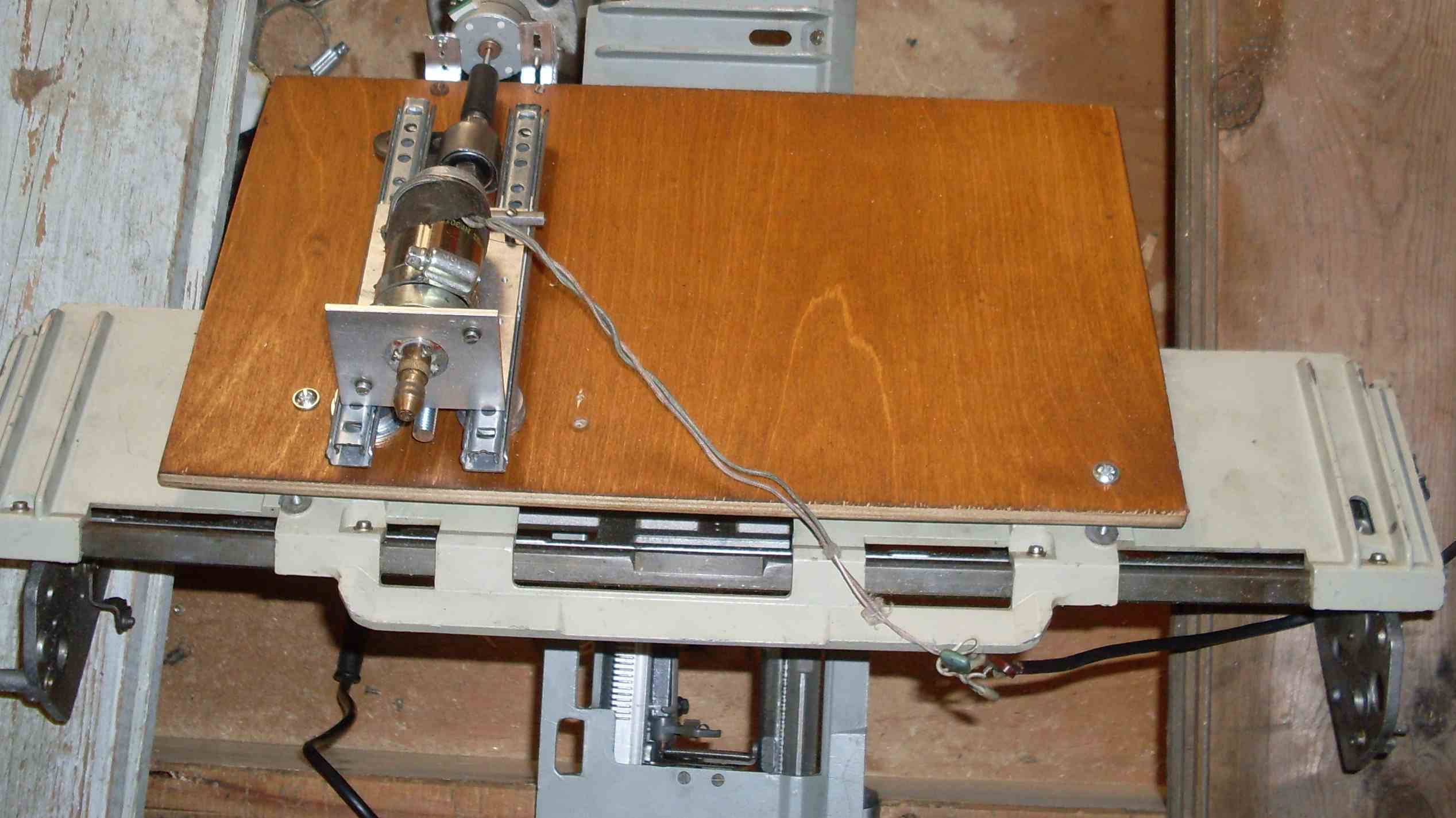

вот надумал собрать станок для фрезировки печатных плат.
http://www.webfile.ru/aeddf3219f565ee6c649388c2da00298 - турбо режим.
