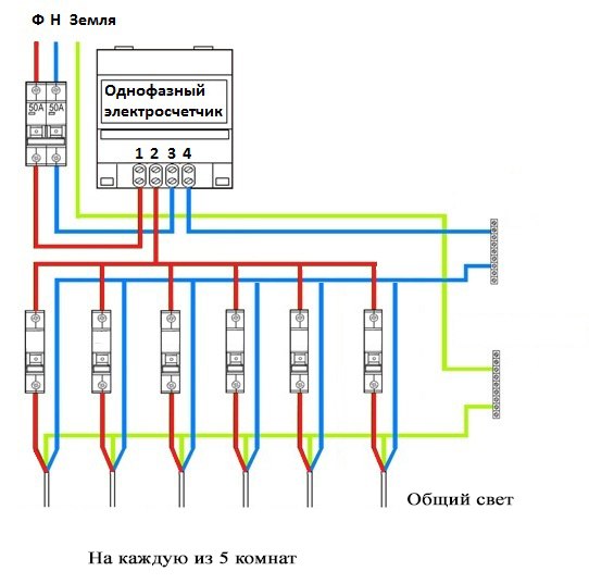

И еще там у Вас земля нарисована? Вы думаете она у Вас есть в стояке? :)
Думаю нет земли конечно) Это просто типовая схема. Коридор софтографирую че...
да, три стиралки есть, что то забыл про них совсем. Силовой у нас идет от черного входа, он заставлен, туда так просто не попасть. Попробую пробиться...
Все будет крепиться наруже либо в гофре либо в каналлах под потолком. Есть конечно желание сделать подешевле, ибо жители комуналки не хотят много плти...
BigHarry Спасибо большое за такой развернутый ответ. По поводу УЗО, уже натыкался что это и зачем, а как его включить в схему, где оно должно стоять? ...
