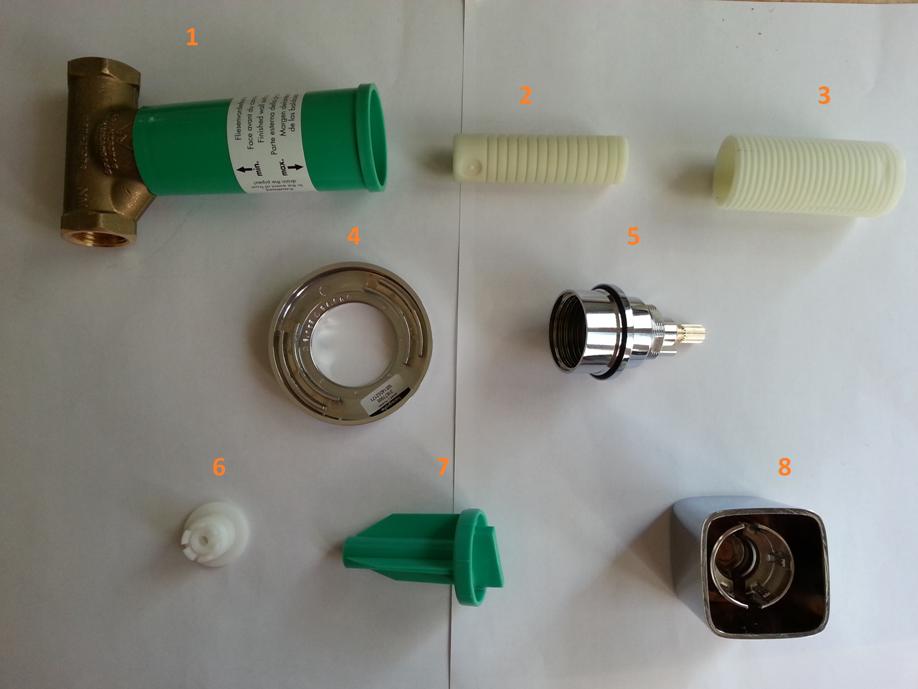

Сложила по предложенной схеме и рискнула защелкнуть 6 на 8 - оказывается, защелкивается и плотно, то есть я была не права, что не соответствует. Длин...
BOGA, спасибо ! укорачивать действительно нужно и это нормально, но только проблемы соединения деталей не решает, кажется...
Есть подозрение, что нужн...

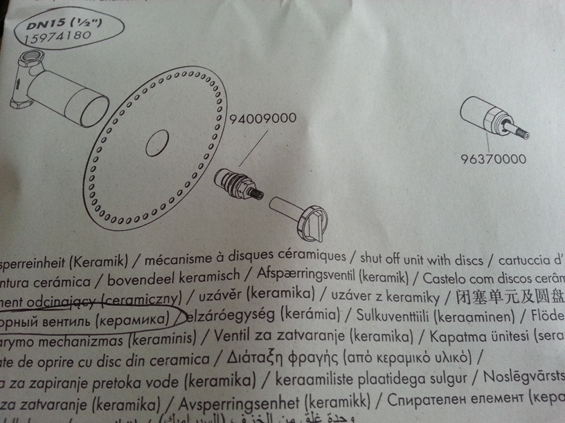

Добрый день,
помогите, пожалуйста, разобраться с установкой вентиля 94184000 (квадратный, Metris) на скрытую часть 15974180 (керамическая 1/2 дюйма),...
