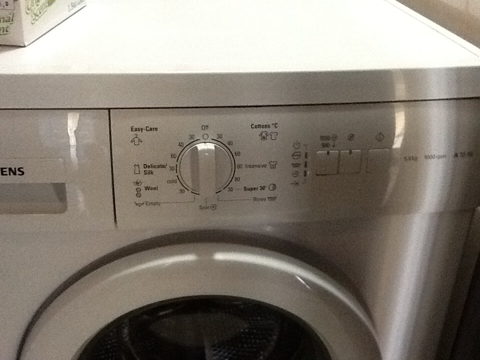

Все оказалось очень просто. Машинка была подключена к крану горячей воды. Жена кукушка пол года стирала и ни разу мне ни сказала, что белье горячее. Х...
Машинка куплена 3 года назад если это как то поможет.
Температура градусов 60 мне кажется, те какое то время палец держишь под водой потом становиться...
Здравствуйте уважаемые.
Заметил что белье после стирки горячее. Хотя стирал на быстром режиме и 30 градусах. Попробовал включить долгую стирку при 3...
