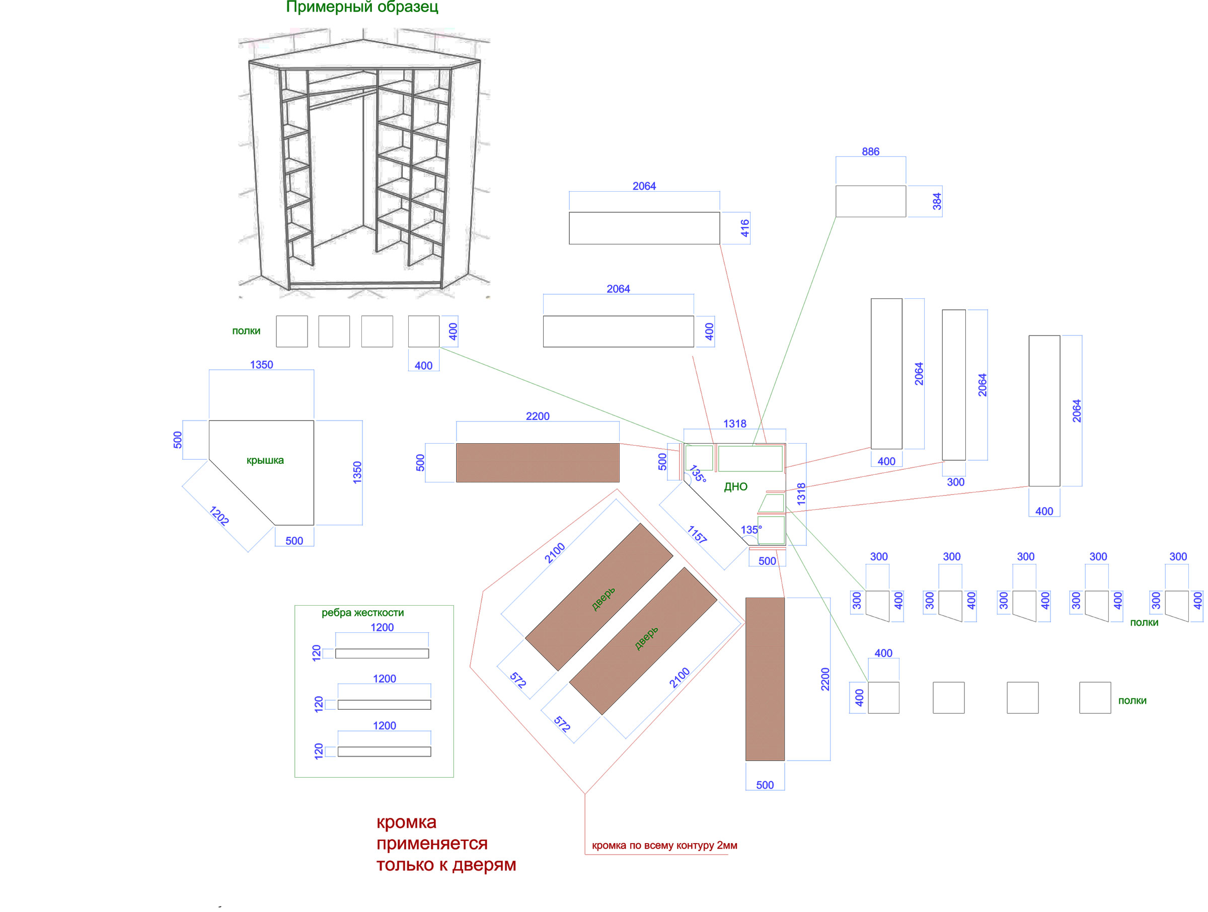

Я думаю что зазор необходим для беспрепятственного открывания дверей и как Я понимаю его потом можно минимизировать за счет подгонки петлей ( могу и ...
semur если вы про двери то я следовал такой логике 1157мм / 2 = 578,5мм (одна створка_) - 4мм кромка с двух сторон - 2,5мм на зазор между створками ...
