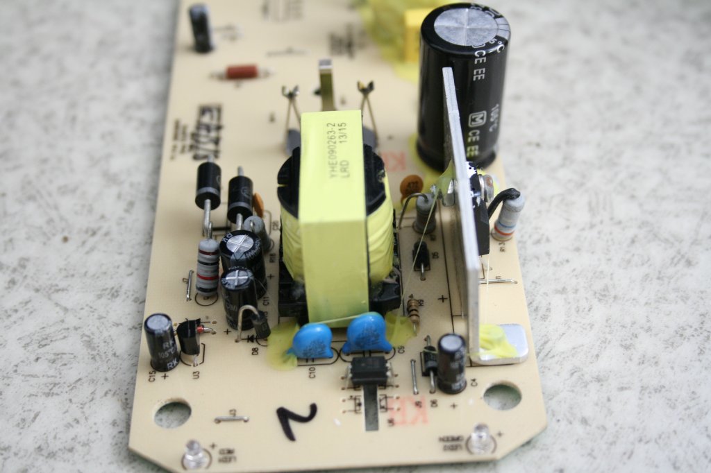

itet ответил в теме:
Переделка зарядных устройств со 110 на 220 вольт.
номинал C4 10мк 50v
D6 PR10
По резистору, не умею номинал определять по полоскам(( коричневая/черная/золотая/золотая. Прогуглил вроде как 0.1 Ом, +/-...
30.10.2014 в 20:48

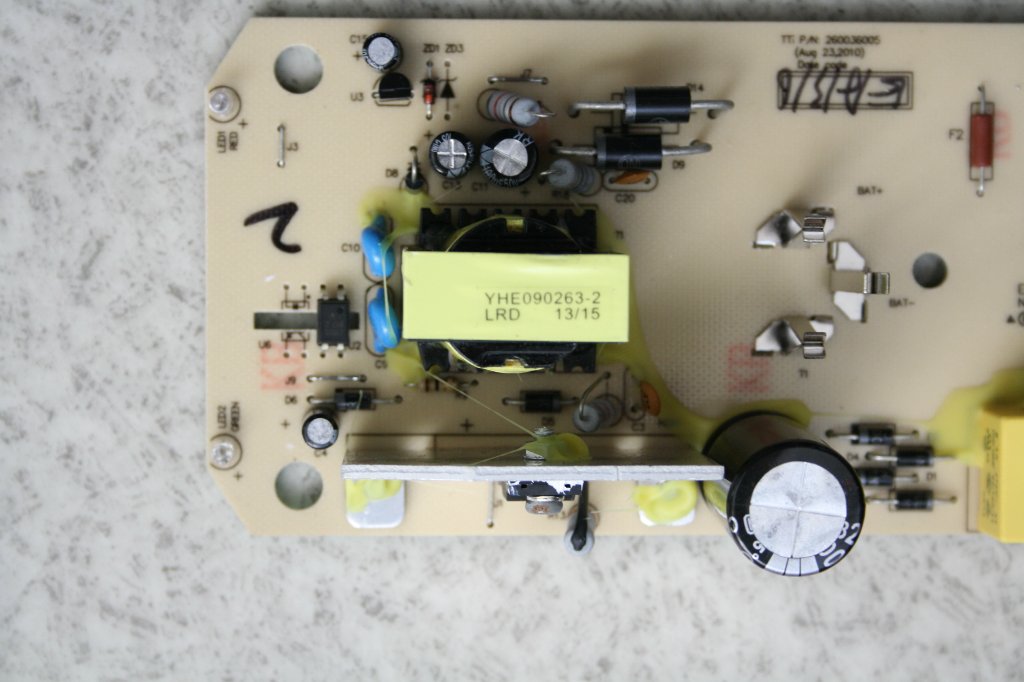

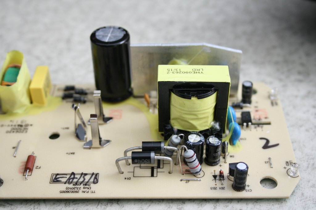

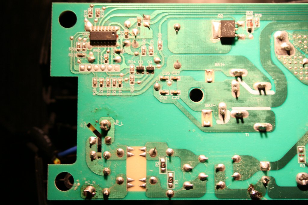

Надеюсь на этих фото будет лучше видно.
30.10.2014 в 13:52

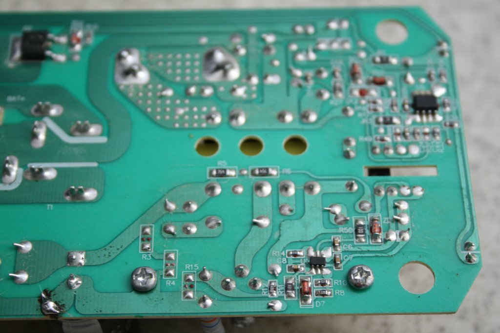

Подскажите пожалуйста какой поменять и на резистор с каким значением!?
Вот фото.
Пордон, её не сразу разглядел!
U1 GHL
29.10.2014 в 19:39

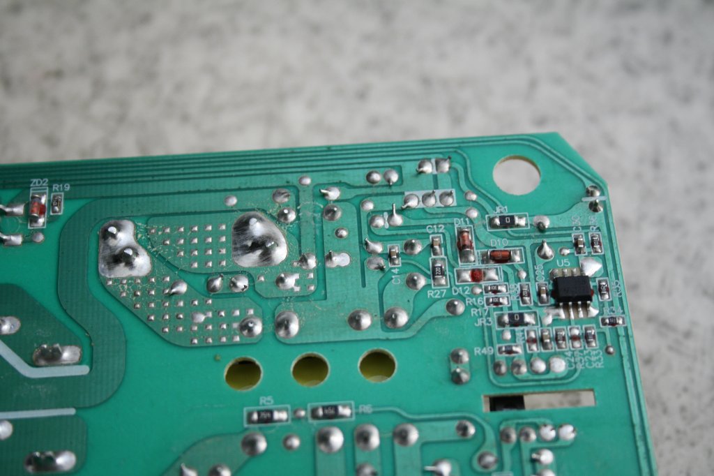

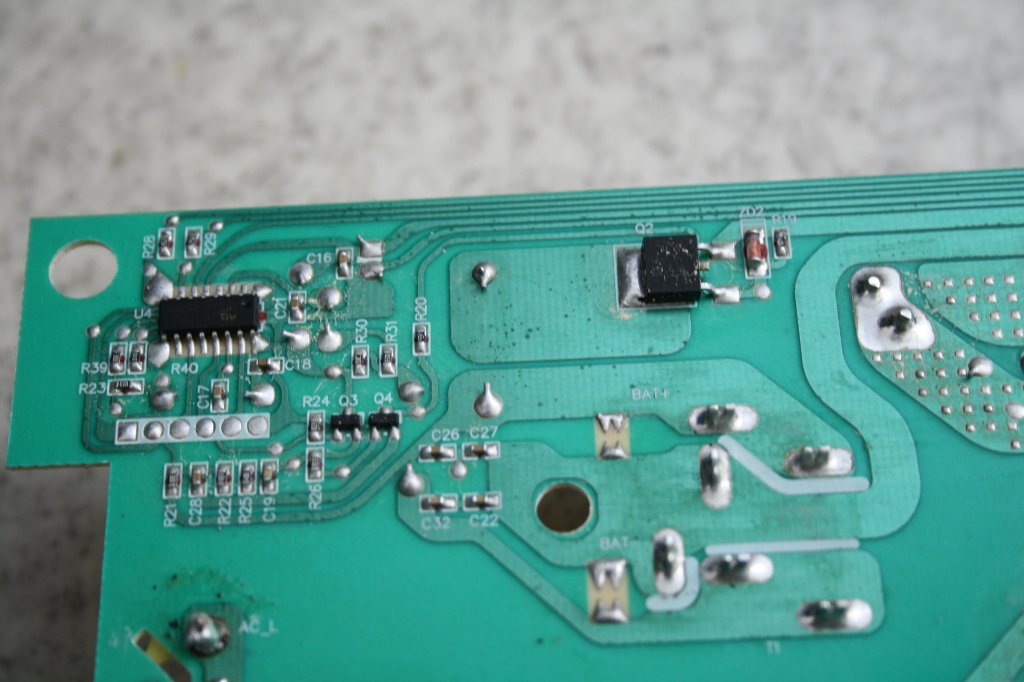

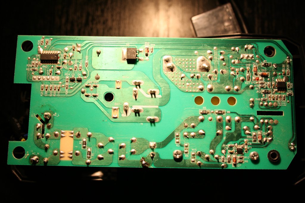

U5 358 ST(не уверян, похоже лого) GZ222
U4 ABOV 1303 MC80F1501M
U2(4х ногая) L1305 817 C W
29.10.2014 в 19:24

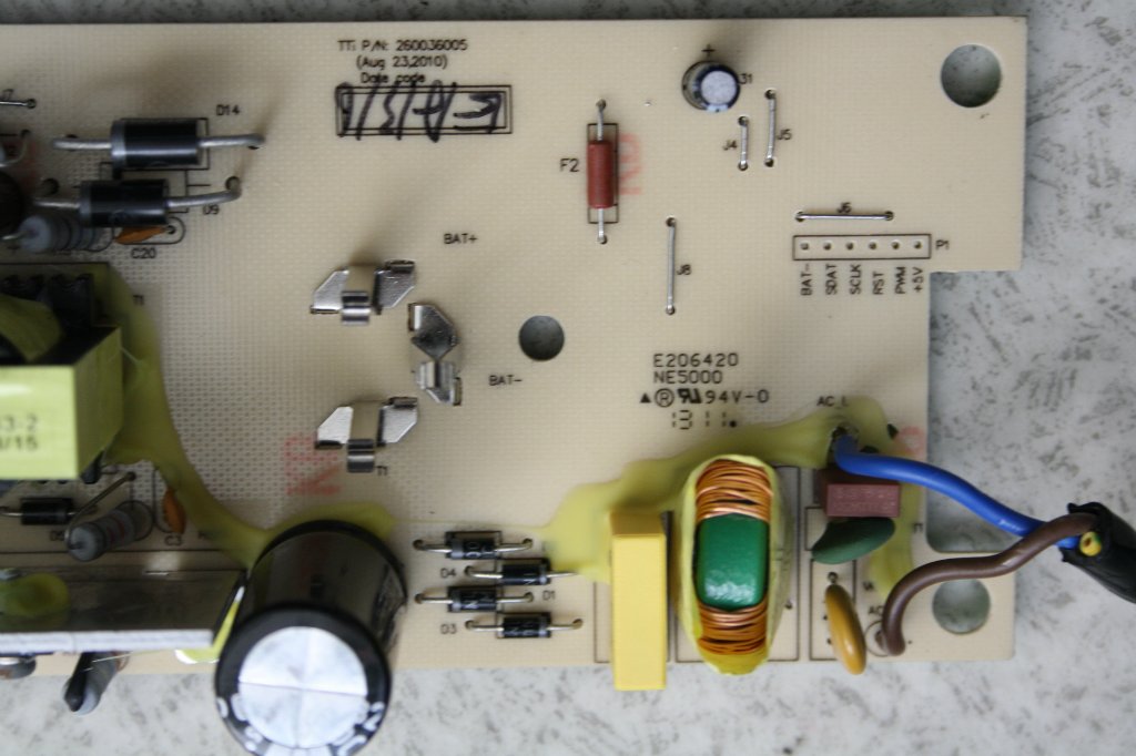

Сегодня купил в радио магазине кондерсатор 82км 400в, 68км не было, продавец сказал что не существенно.
Сегодня восстановил дорожку, впаял конденсато...
29.10.2014 в 18:09

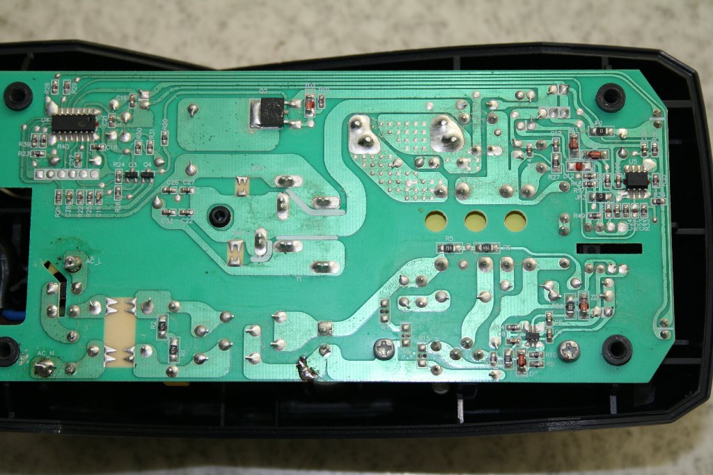

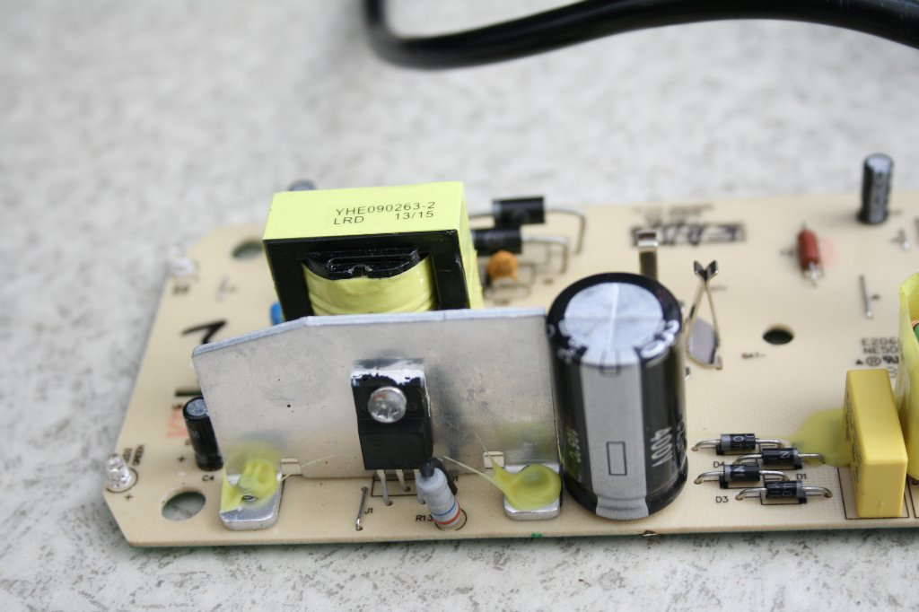

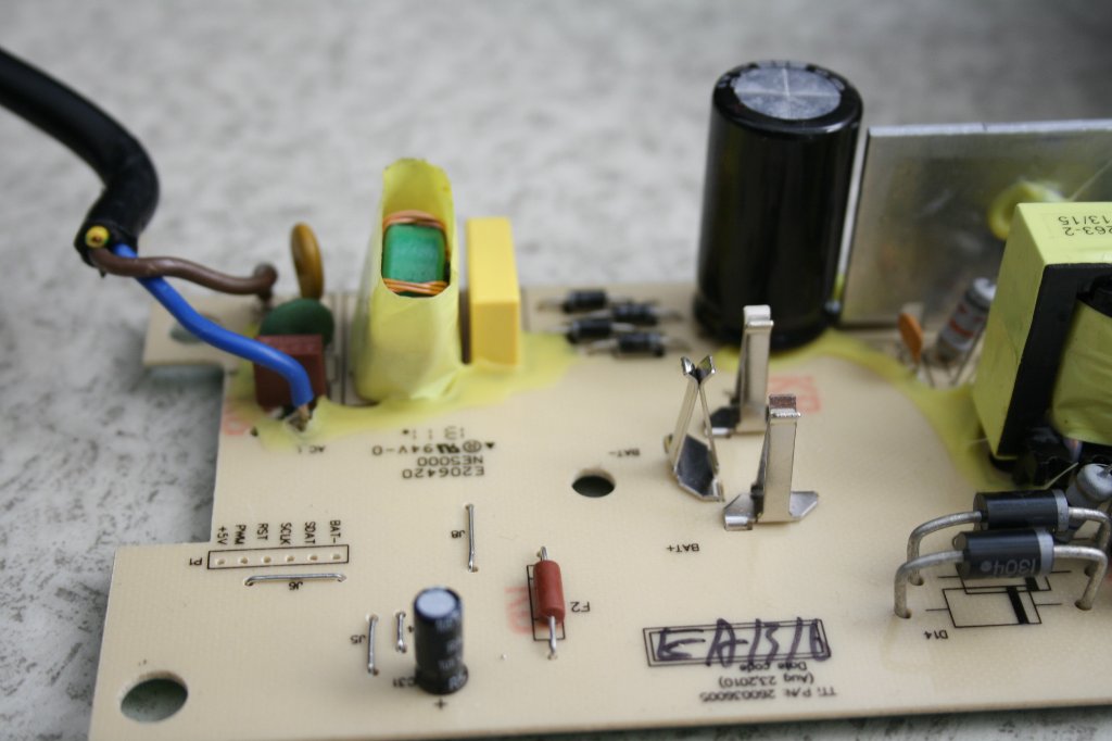

Valmemst; Дорогу восстановлю, понял. Конденсатор меняю, понял. На конденсатор с какими параметрами?
Общий вид платы.
Предохранителя не нашёл.
Коричнев...
28.10.2014 в 16:46
Valmemst; Ну оно не как и не работает)))
Я, если честно, не сильно в этом разбираюсь и не очень понимаю для чего нужно обрубать дорожку после диодного...
Добрый день.
Помогите советом по преобразованию зарядки 120в в 220в
А конкретно Craftsman model 315.CH2020
Предположил что нужно идти по пути зарядки...
