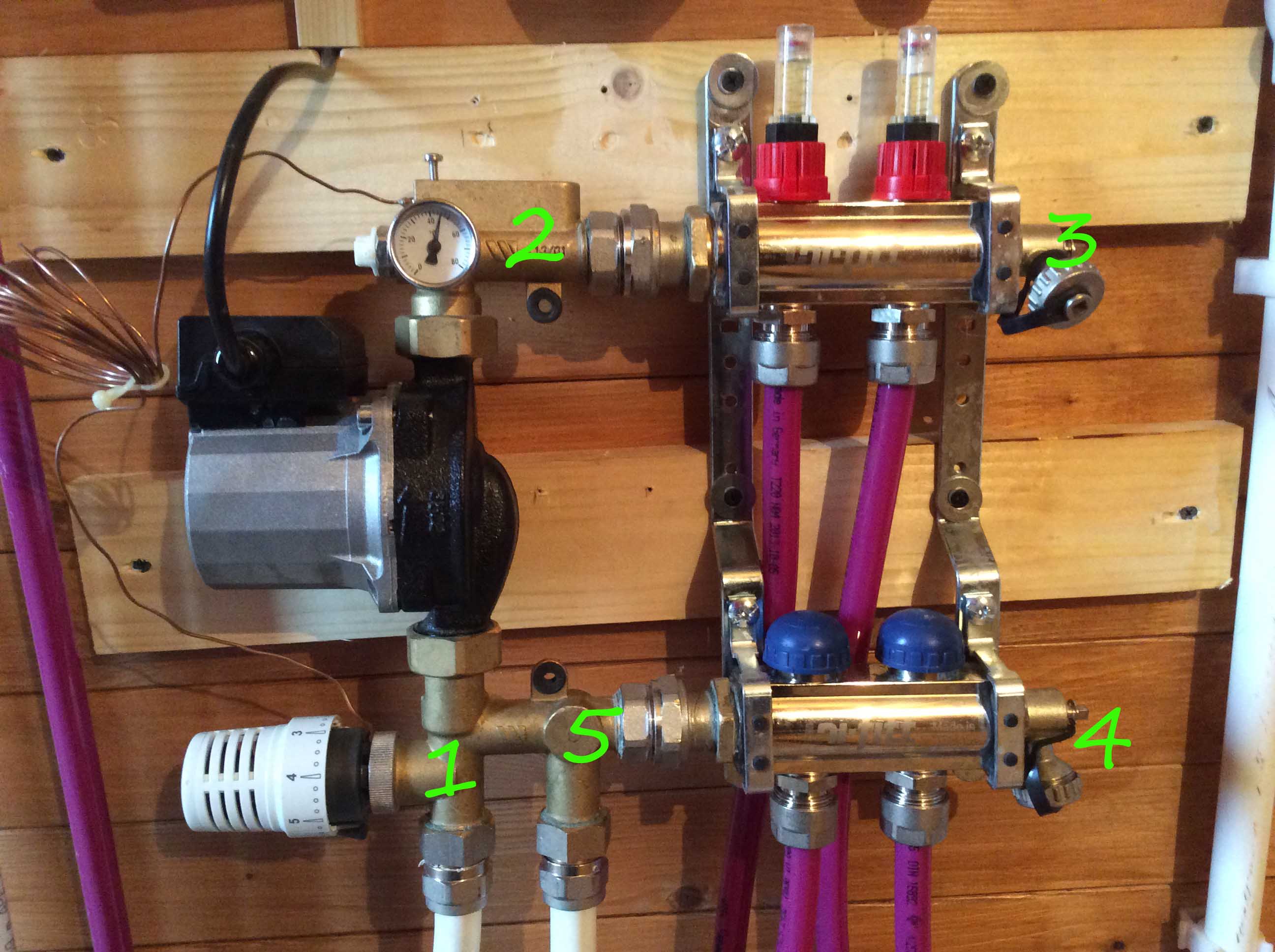

    А нужны ли автовоздухоотводчики если стоит автоматический спускник обратного коллектора. т.е. проблема в воздушной пробке 100%?

    Для начала разговора. У Вас отсутствуют автовоздухоотводчики, на подаче и обратке коллекторов, которые должны присутствовать. Задавайте вопрос Вашем...

    да, там вообще забыли кран поставить

    ну да, на фото там уровень воды стоит. Вот при открытии слива 4, сначала брызгает, и все - не течет. А прокачивал уже потом, как выяснилось, что сис...

    Да, конечно. Со слов, прокачивал контур водяным насосом несколько минут. Могла там пробка остаться?

    Товарищи, подскажите, кто может. Родственник в доме запилил теплый пол, а он холодный. Насос качает. При откручивании в точке 3 - напор сильный, а в т...
