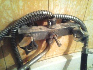

Холостяк; Резины на нашем рынке для прокладок не было, потому и на работе вырезали из того что было (и меньшего диаметра, что бы пролезло), да и резал...
На эксцентрике ... Это Вы о чём? :confused:
А смеситель мой, но раньше он меньше протекал да и руки не доходили
вытянутую серединку и старые проклад...
Холостяк; А новый или китайский хлам, или цена -- :eek:
Проще новый шланг, т.к. гайки у этого покоцаны газовым ключом Да и живу я в соседней стране

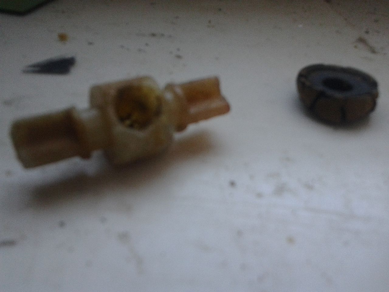

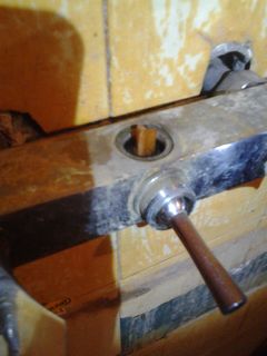

Zhek@; Спасибо:a! Помогло. Но вытащил через верх, т.к. снизу оказалось удобнее толкать, а сверху выковыривать прокладку. (и похоже что лет так 15 этот...

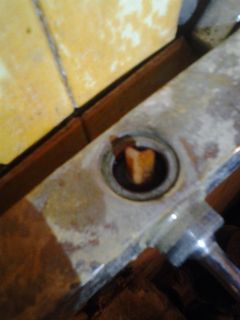

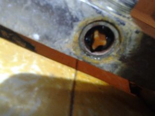

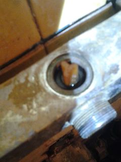

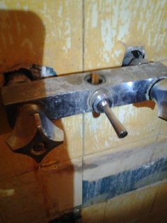

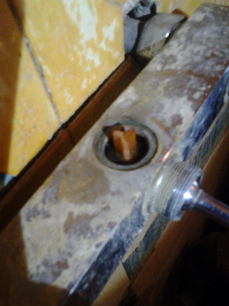

В смесителе, при переключении на душ, вода продолжает течь и из краника.
Видимо прокладкам ж***, но не могу вытянуть золотник. Вверх не идет (при откл...
