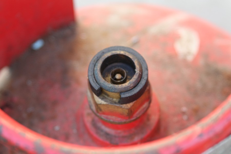

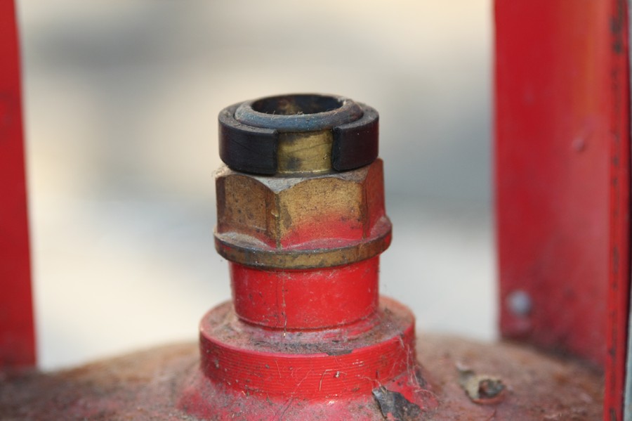

На фотке кольцо чёрное, оно имеет разрыв. Это повреждение иль так надо?

Так "бух" или не "бух"? Менять резинку или нет? :)

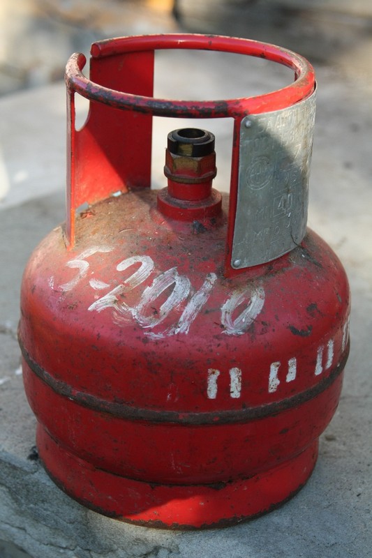

Большое спасибо! :) Посмотрю редуктор на рынке.

Исчерпывающе! :applause: Спасибо. ДА, заправить их - проблема. В Орехово-Зуево, где дача, есть одна станция, заправляет, но суть именно в том, что ред...

Добрый день!
Прилагаю фотки. У меня есть таких два, заправленные, но подключать как - не знаю. Редуктор купил - он рассчитан на резьбовое соединенеи, ...
