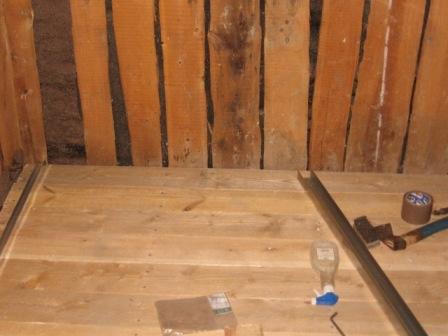

21.07.2009 в 01:03
prokkosha ответил в теме:
наливной пол или стены с гипсокартона!
Как сделать гидроизоляцию, под лист?
21.07.2009 в 00:33
Наверное так и придется сделать! ГВЛ - Это лист гипсокартона?
21.07.2009 в 00:08
Дело в том, что это пристройка с высотой потолка 215 мм, а хотелось бы кабину душевую впендюрить вместо ванны.
20.07.2009 в 23:59
залейте обычную стяжку, используя кладочную сетку, под стяжку пленку
так и решил сделать!
не знаю что такое ЦСП.
20 мм не пойдет, лопнет?
всем спасибо за советы. делаю каркас, обшиваю плитами, потом кладу гидроизоляцию, затем армирую и заливаю пол!
Смесь для пола Боларс св 1030 полимерная.
Пол прочный и ровный настелил новый доска 40- ка. Если я установлю направляющий профиль а потом залью пол то полка профиля станет меньше на 1 см к чем...
Подскажите пожалуйста! У меня такая проблема. Никак не могу сообразить с чего начать. Делаю санузел в деревянном доме сам и никогда этим не занимался....
