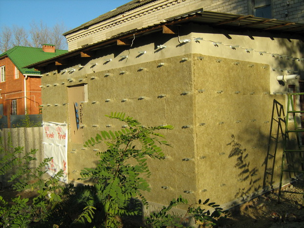

													Dmitrii08 ответил в теме: Обрешетка под сайдинг: брус или металлопрофиль?
														Фото монтажа.
														Для Валерия. Почитай выше у bit1 есть ответы на все твои вопросы.
														Пробовал использовать мембрану изоспан (осталась от ремонта крыши), там где не хватило тайвека, и обнаружил что под ней скапливается влага и не высыха...
														Не мастер поэтому могу дать только практический совет. Делал так как советовал bit1, все получилось. Думал делать тоже висячую обрешетку, но отговорил...
