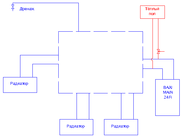

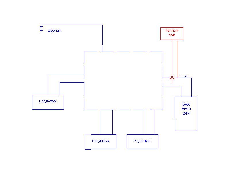

Вариант с врезкой в обратку мне нравится - таким образом должна п...
Добрый день, уважаемые мастера!
Имеется однокомнатная квартира 42кв.м. (площадь санузла около 3кв.м.), три алюминиевых радиатора и настенный котёл Bax...
