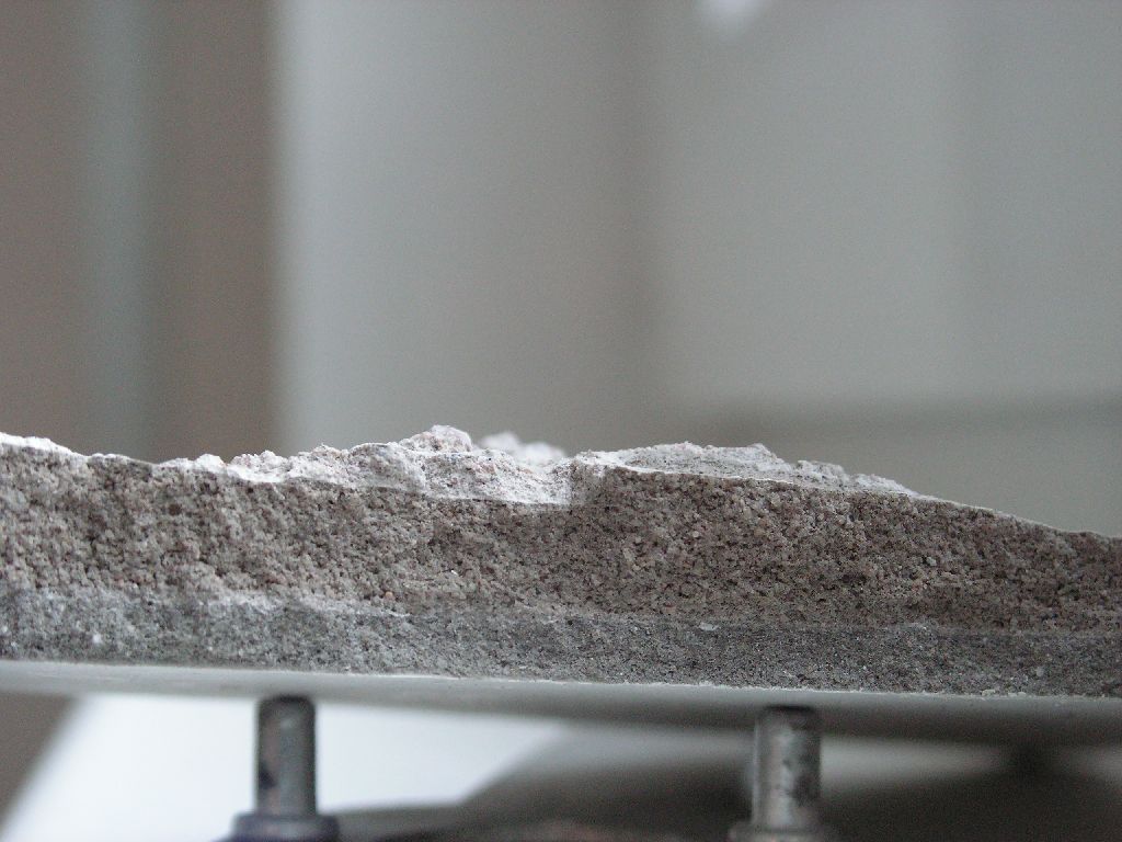

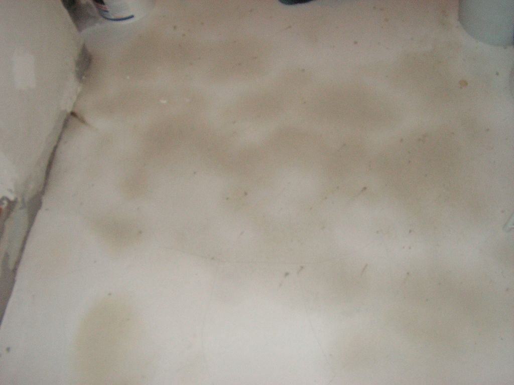

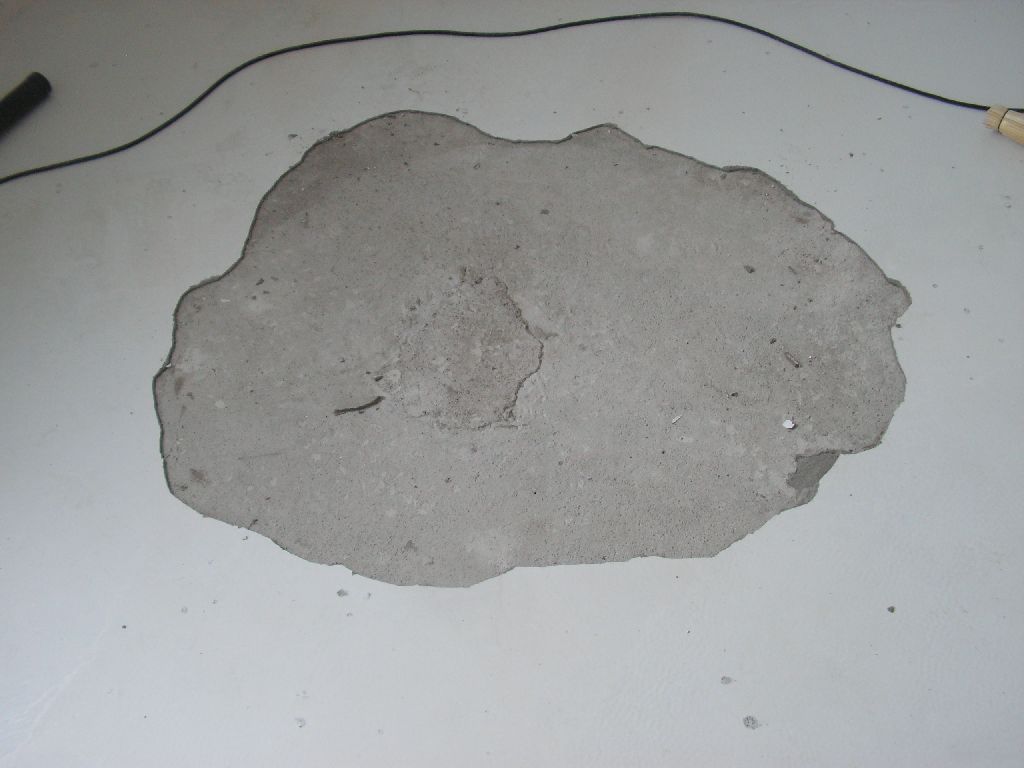

    Уважаемые форумчане, подскажите, в чем была ошибка (пошли трещины по полу) - дом 2001г, 611 серия, квартира была сдана с отделкой, во всех помещениях...
    04.07.2009 в 17:13
