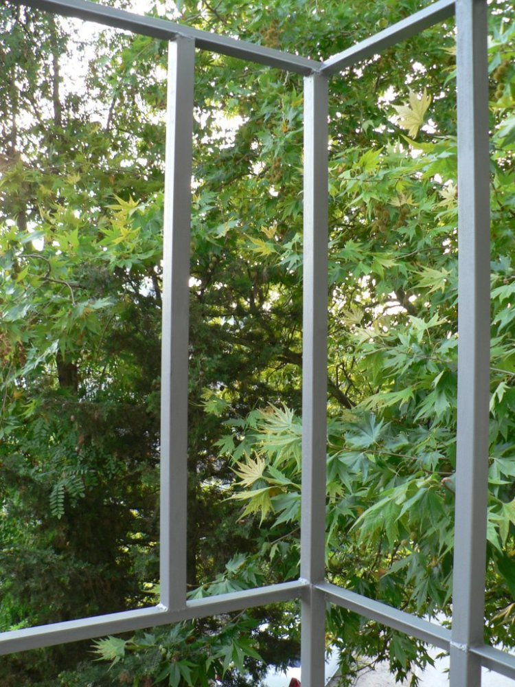

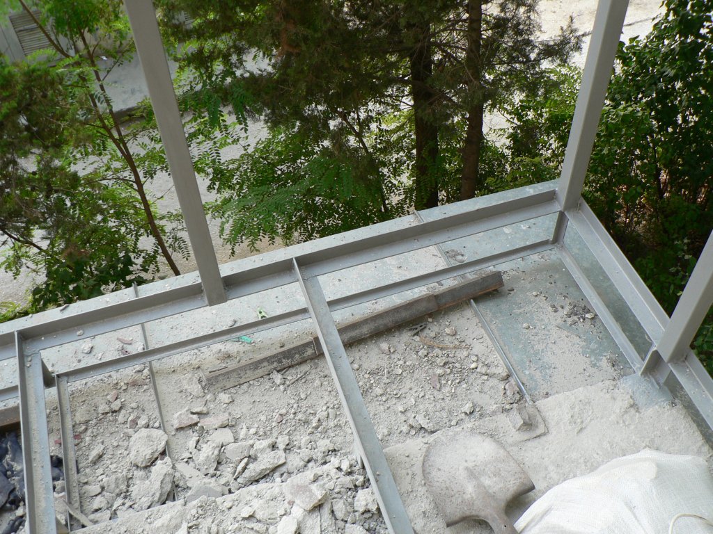

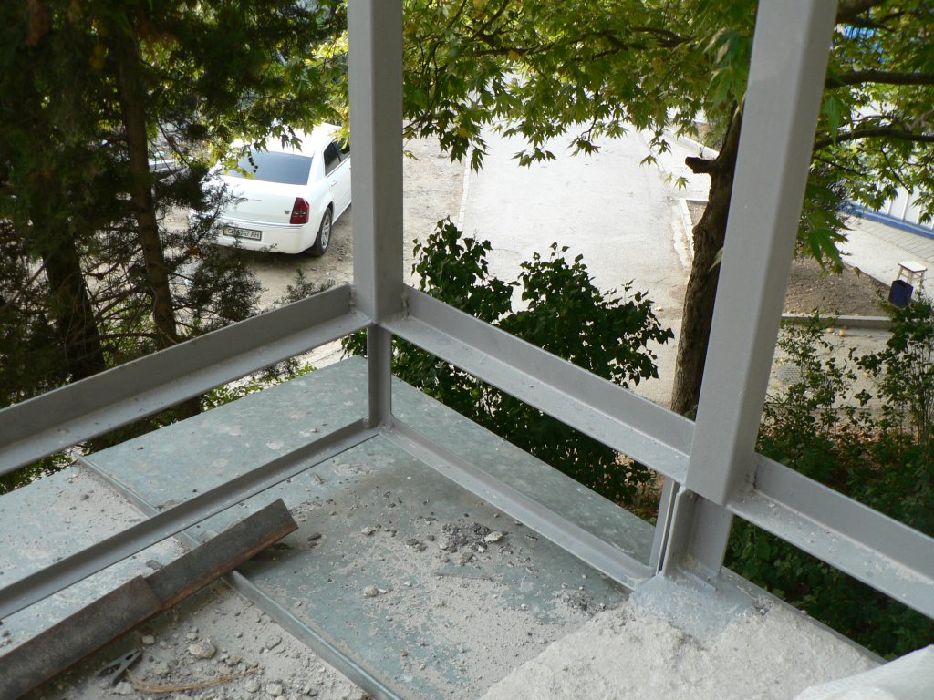

  • Moulder ответил в теме:

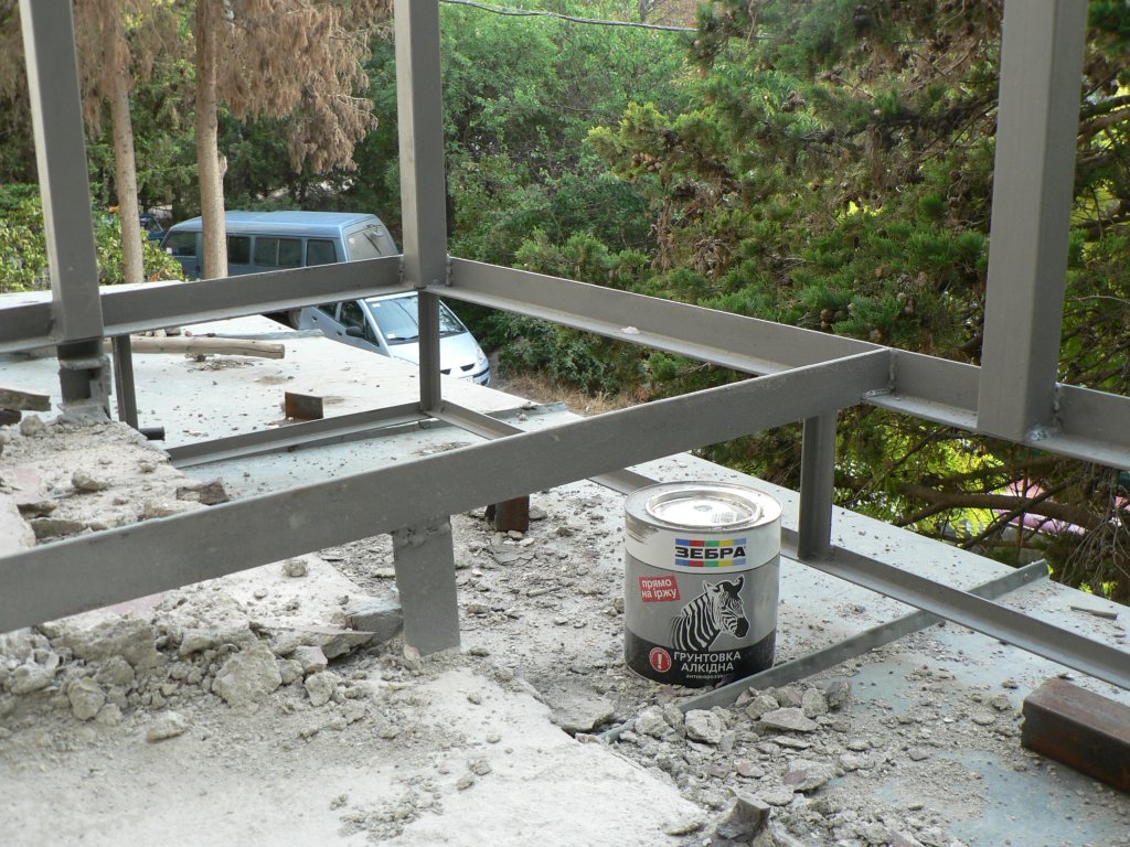

    Остекление+расширение балкона
    Решили, всё-таки, делать колонны. Уже договорился с соседкой с нижнего этажа…

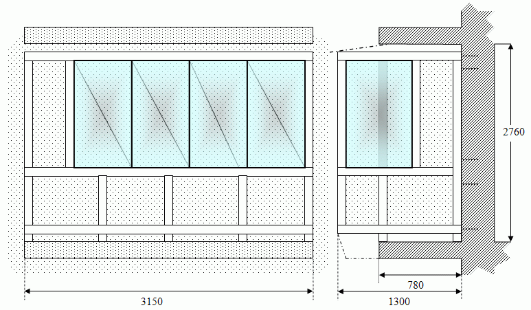

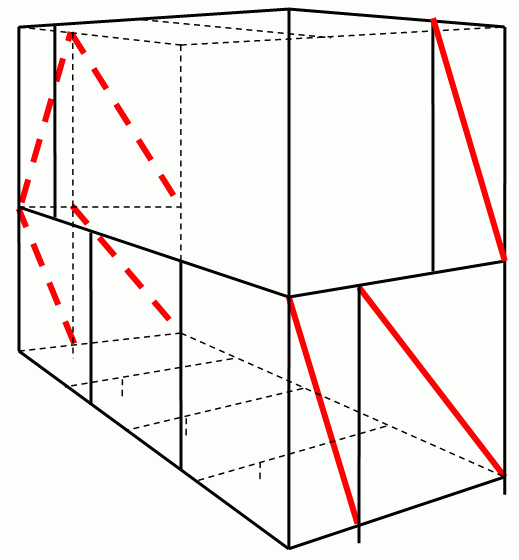

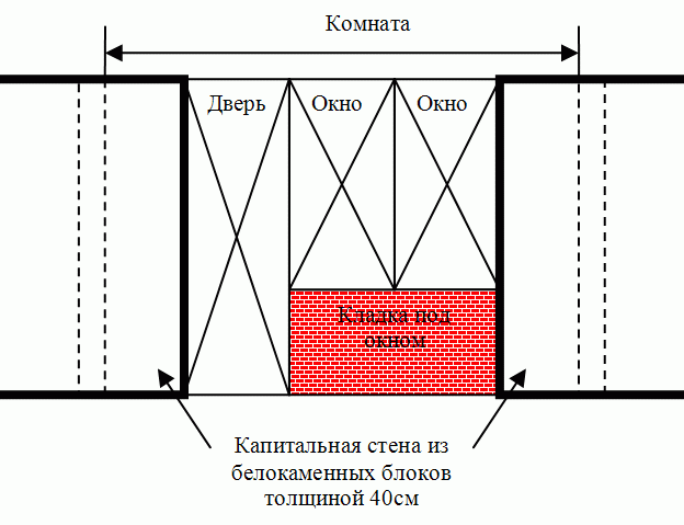

    Ну правильно... Может и немного больше. Создается впечатление, что мы про разные хрущевки говорим. У меня именно так и есть (см. эскиз 4.gif) Да ...
    23.08.2009 в 11:21
    А как его потом снаружи маскировать? Как оно будет проходить через окно? Да и не считаю я, что одно длинное ребро будет иметь большую жесткость, чем ...
    22.08.2009 в 11:19

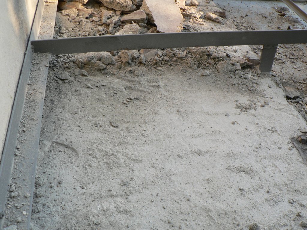

    К сожалению, ответа на вопрос №1 я не нашел :( Поэтому принято решение: отрезать каркас от плиты; вставить в стену 2 швеллера 16П или 18П (по расче...
    21.08.2009 в 23:40

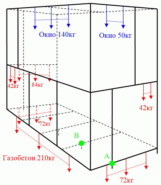

    Делаю балкон. Хрущевка. Дом из белого камня. В планах сделать что-то похожее на эскиз 1.gif. Стены из газобетона. Окна ПВХ. Пол: сверху деревянный (...
    17.08.2009 в 22:49
