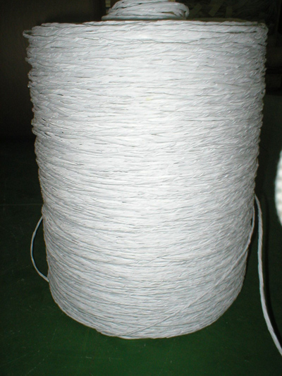

metafora1 ответил в теме:
Необходимо изготовить механизм, кто подскажет как?
кстати, вот так выглядит нить

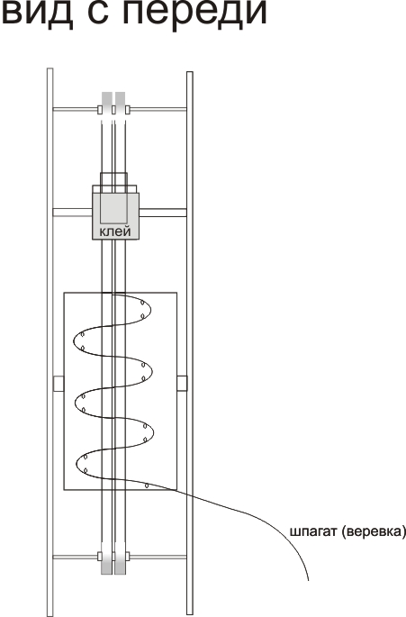

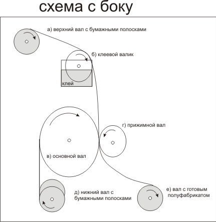

а полностью? я предполагаю, что чертеж будет меняться по мере разработки...
05.10.2009 в 10:01
Устройство для проклейки
Предназначено для прокладки поверх двух бумажных лент нити
из бумажного шпагата (веревки) и последующего приклеивания
сверху ...
