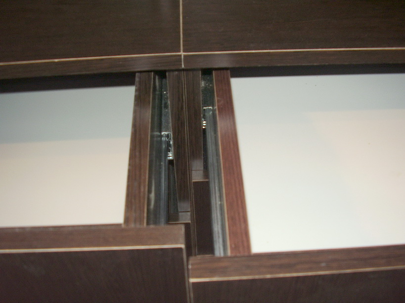

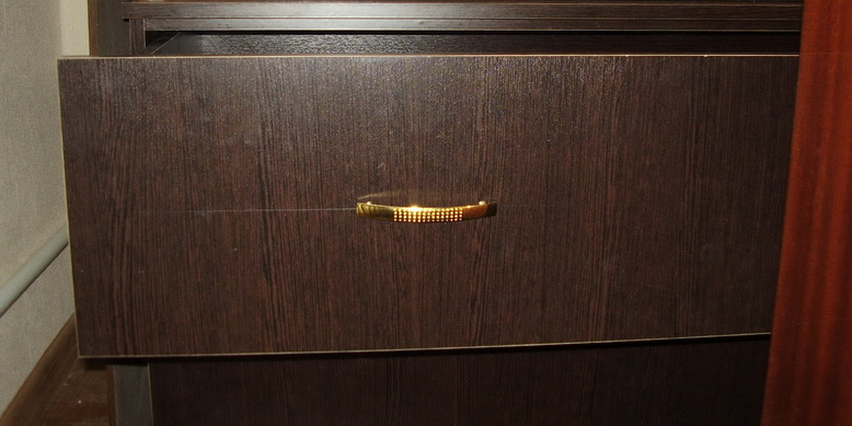

Нет, ящики выдвигаются только длину направляющих. Я не знаю, можно ли их как-то отсоединить и вынуть. Все, что видно - это то, что непросредственно по...

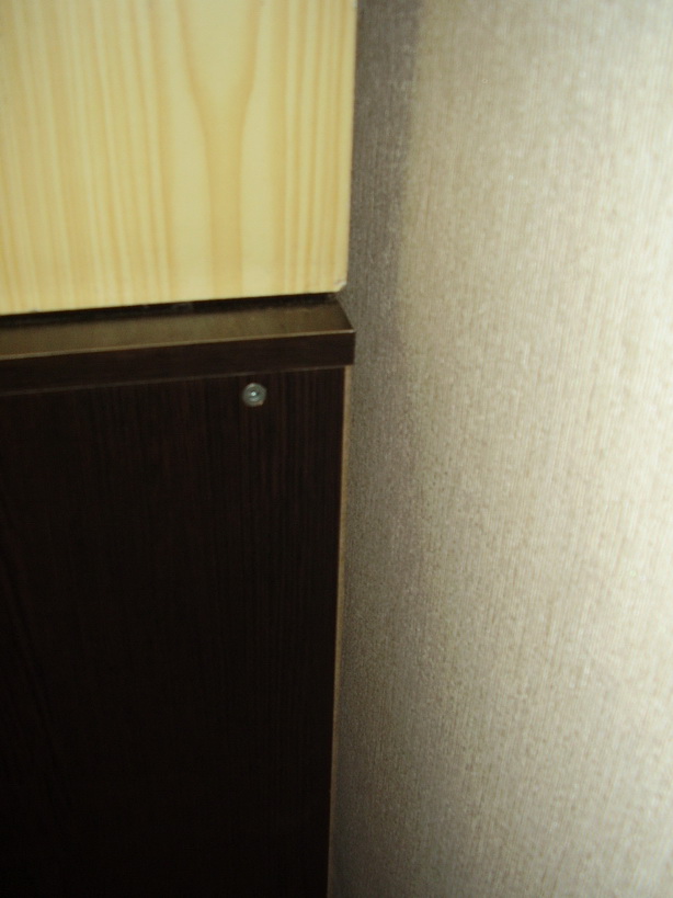

Проверила заднюю стенку у стенки - тонкая фанера. Поветить ее на стену нельзя, разве только есть способ как-то за боковые стенки отсеков, которые соед...

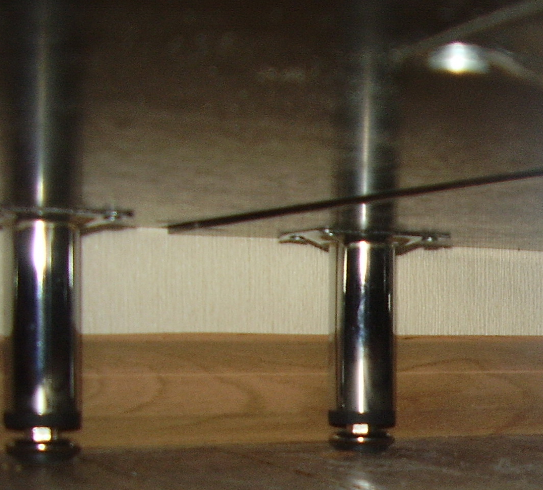

К сожалению, как я написала, тумбы уже сделаны. Выбор материала и ножек был сделан мастером - акцент на то, что эта конструкция должна держать большой...
Уважаемые форумчане!
Пожалуйста, выскажите свое мнение о том, насколько жизнеспособна следующая конструкция (эстетическую сторону оставим в стороне): ...
