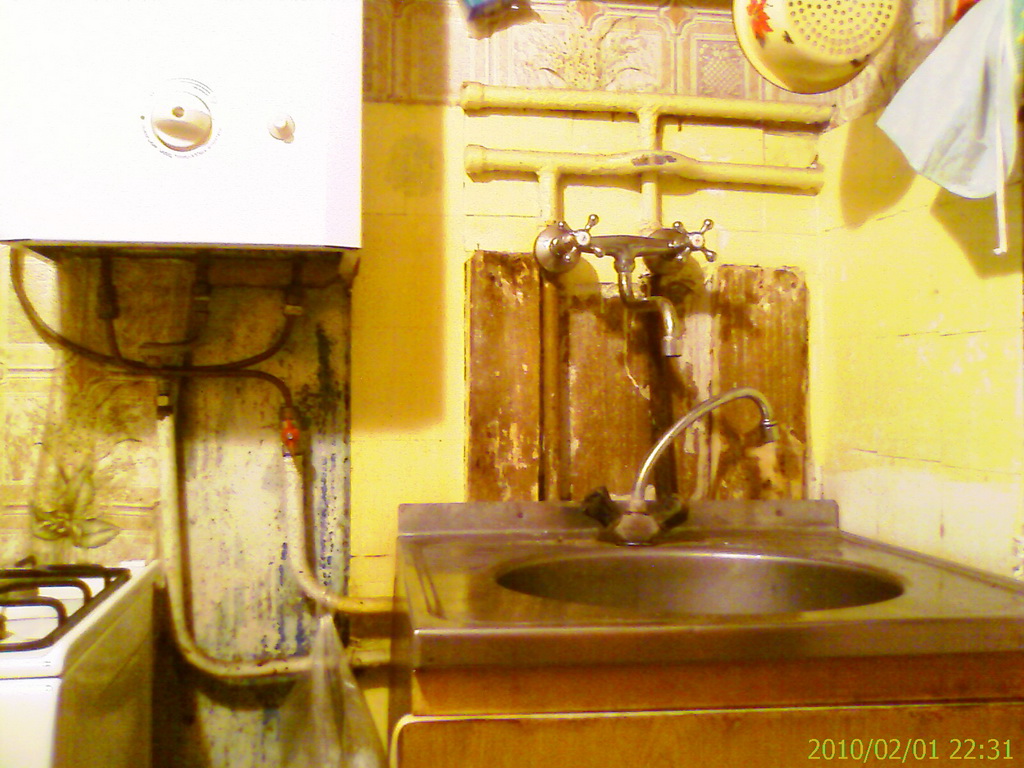

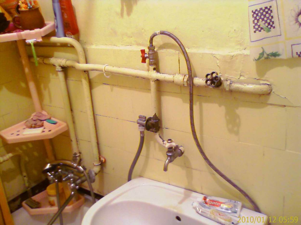

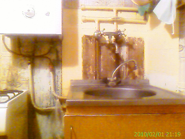

Большое спасибо! Даже не знал, что такое бывает. Подобрал Grundfos Sololift 2 WC-1. Как раз 50 выход как я понял. Может еще какой посоветуете? Надо ...
Есть старая 3 этажн. кирпичная дача. Все санузлы на 1 этаже. Единственное место на 1 этаже, где возможно подключение слива - труба 50мм (кухня) котора...
А если от коллектора холодную до колонки 20 трубой а там тройник или коллектор на 2 выхода? Место под грязевик 300 мк ставить буду - очень много гряз...
