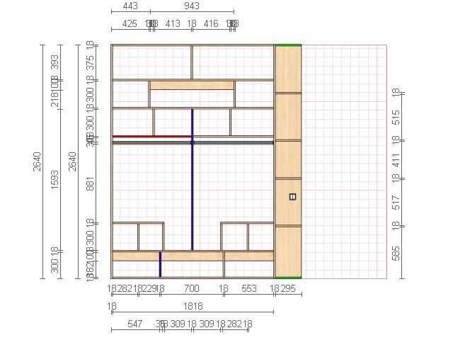

polosatik ответил в теме:
Шкаф-купе в детскую. Ппокритикуйте, пожалуйста.
2 АнтонИгореви:
Основной крепеж - конфирмат.
Красную полку - на шкант - чешутся руки сделать ее "переносной" - пока дети мелкие - переместит...
29.11.2010 в 15:42

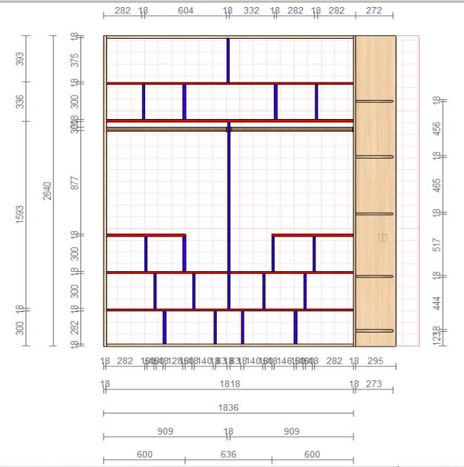

Начальный вариант.
Подумал что полочки будут слишком мелкие по ширине...
Второй вариант. Минимизированно количество полочек.
Прошу оценить с точк...
