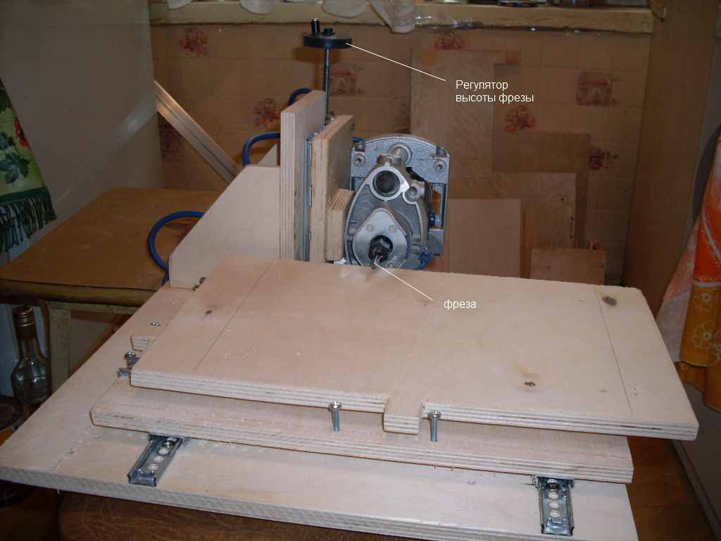

  • Бригадир ответил в теме:
    Шип - паз. Станок для изг. вагонки. Проект.
    Смотрю, тут часто спрашивают: как самому делать вагонку? Готовый станок искать? Где его найдешь? Можно попытаться самому приспособить обычную ручную ц...
    15.09.2010 в 19:22
