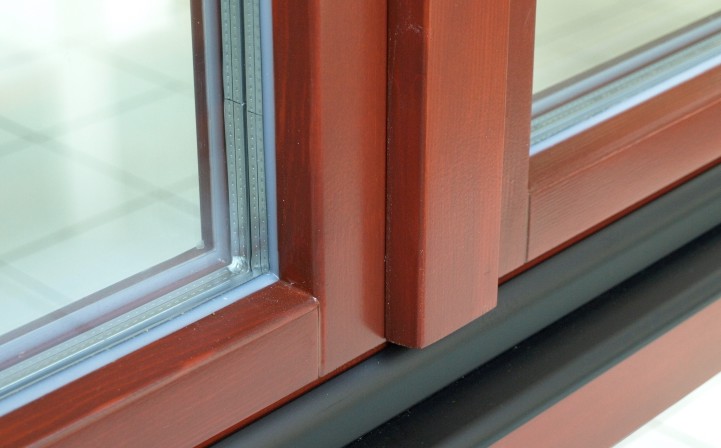

Фото №1 Створка поворотно-откидная, ответная планка стоит наоборот, ее надо переставить ниже относительно цапфы.
Фото №2 Створка поворотная, под ответ...
Ничего переделать не получиться!
При наружном открывание, со стороны замка, на створке ставиться более широкий профиль и замок с увеличенным расстояни...
