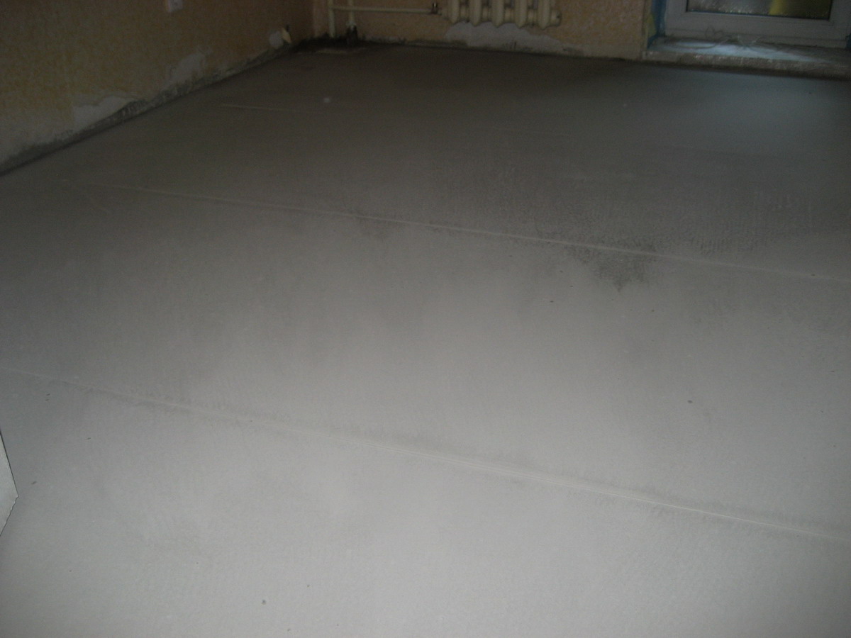

А от чего такие трещины появляются ?

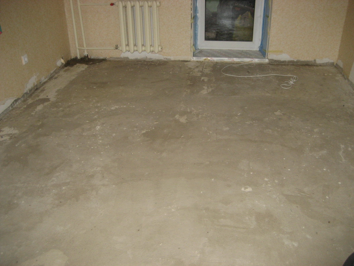

По периметру комнаты насверлил саморезов (через 60-70 см). Выставил их по уровню. Натянул шнурку. По ней оценил перепад и расчитал количество мешков ...

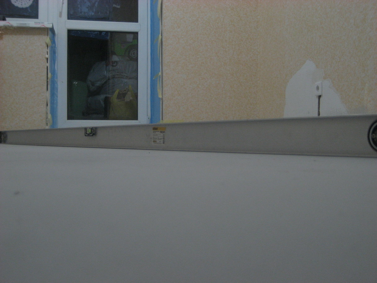

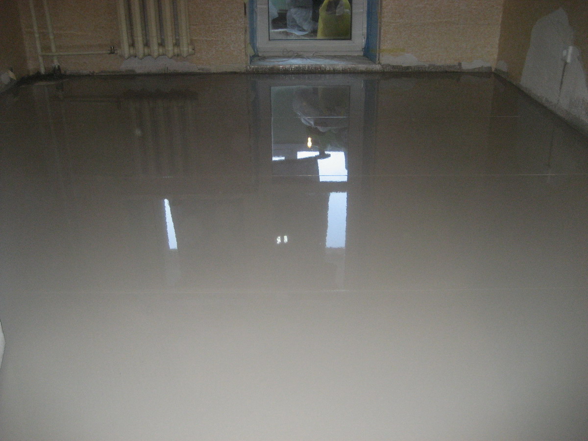

Добрый день ! Хочу поделиться первым опытом в заливке пола. Вчера заливал спальню 12 м2 смесью форбо 976. Предварительно грунтовал форбовской грунтовк...
