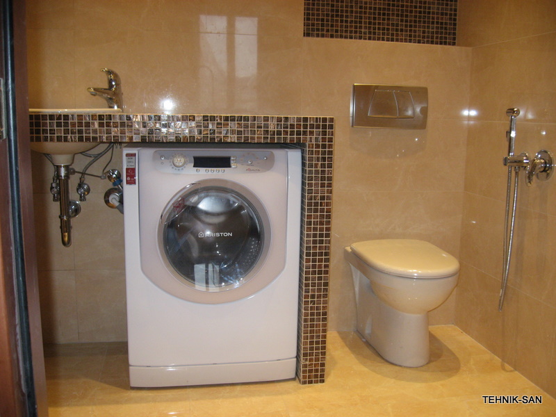

vir написал : ...буду дальше свою ванну моделить..
могу Вам помочь в этом, только не в виртуале а в реале :) похожая планировка только в зеркальном расположении

Sadr написал : vir, а что за белый "шнур" на фото? ДСУП?
не знаю.. а что такое ДСУП?
Sadr
Sadr
Регистрация: 23.01.2012
Звенигород
Сообщений: 56
24.02.2012 в 13:10:53
Дополнительная система уравнивания потенциалов (ДСУП) в ванной
Это у Вас кабели проведены на трубы? Тогда какой то сомнительный контакт на месте крепления....
Вообще я Вас чуть отвлек от темы. Так то для меня Ваша изначальная тема интересна так как примерно такие "водороводные дела" ждут и меня. :) Буду следить за ней. А может со своими воросами и фото подключусь . :o

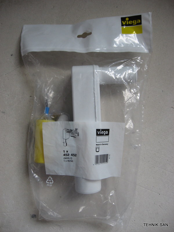

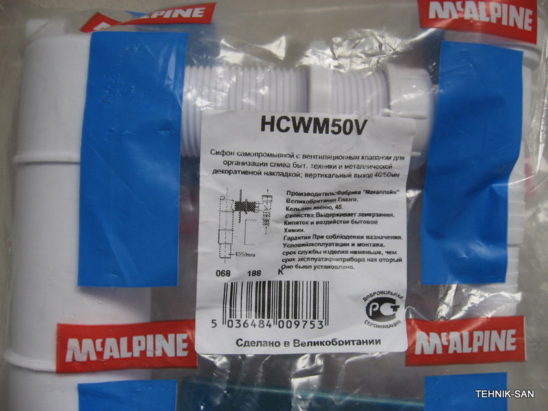

Tehnik-san, спасибо, не подскажите модель сифона тоже такой хочу поставить (может поместится):clapping
Technik-san
Technik-san
Техник-сан
Регистрация: 10.10.2006
Сообщений: 11553
24.02.2012 в 21:34:43
vir- подскажу, в том случае использовал встраиваемый сифон от McAlpine. Но чаще всего для слива со стиралок и посудомоечных машин устанавливаю сифоны Viega

Tehnik-san написал : vir- подскажу, в том случае использовал встраиваемый сифон от McAlpine. Но чаще всего для слива со стиралок и посудомоечных машин устанавливаю сифоны Viega
Спасибо, подумал подумал и решил как то так сделать а то как то непо фэншую было:o

vir написал : ...подумал и решил как то так сделать, а то как то не по фэншую было
а в таком варианте и подавно не по фэншую :) при объединенном сливе из стиралки , из раковины будут раздаваться "хрюкающие"звуки

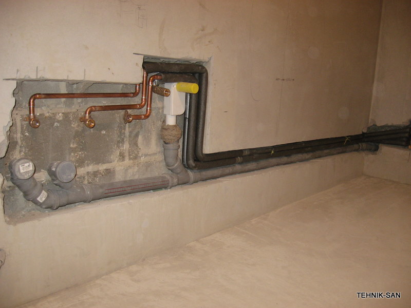

Tehnik-san, точто! у меня сейчас такие звуки на кухне А если сверху поставить сифон от McAlpine не делая отдельную линию на стиралку "хряки" уйдут?
хотя не залезает он ...высоковат
Technik-san
Technik-san
Техник-сан
Сообщений: 11553
24.02.2012 в 23:24:37

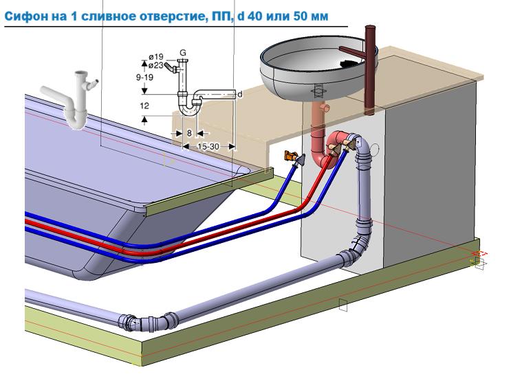

vir- если у вас стиралка предполагается рядом с умывальником , тогда см. фотографию решения по отдельным сливам для каждого
vir
vir
Регистрация: 04.03.2011
Сообщений: 110
25.02.2012 в 00:20:12
Tehnik-san Я вашу фотографию видел:a
Жена просит чтоб раковина стояла по центру столешницы Надо еще подумать,сдвигать к ванне столешницу не хочу
