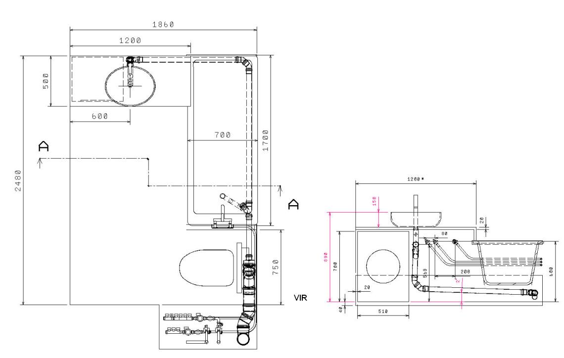

vir - озвучьте, либо укажите на схеме размеры помещения ... гладко было на бумаге, да забыли про овраги(с)

Tehnik-san, В авиации еще есть такое: Рисовали веселились - посчитали прослязились:o "помещение" всего ничего 1,86х2,5... Завтра план выложу, а то может я чего не так делаю:)

Для более точного понимания надо бы схемку вид сверху с расстановкой приборов ...сорри, не надо , я уже догадался :)
Считаем по той стене,где умывальник-стиралка-ванна. Длина 1860мм, вычитаем ширину ванны 700мм, остается 1160мм свободного пространства, теперь вычитаем ширину стиралки 600мм , остается 560мм на раковину. Если поставить умывальник НА столешницу, это чтобы воплотить пожелания супруги расположения раковины по посередине столешницы , то верх раковины будет на высоте не менее 1200мм, при стандарте 850мм, если врезать раковину в столешницу, тогда она посередине не станет, но и высота будет минимум 900мм.

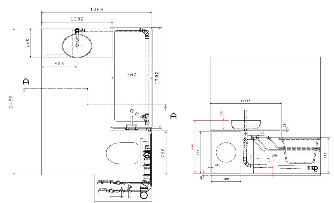

Tehnik-san По мне так:
Ширина стиралки 510 высота 700 (candy aqua http://www.candy.ru/detail.asp?PrId=1661) 1160-510-20(зазорчик)=630 (с учетом ширины сифона в аккурат посередине будет раковина)
Высота 700+20 (столешница) +20 (зазорчик) +150(раковина) =890 Как то так :) Вписываемся в стандарт по высоте 850-900 Вы сами как-то выкладывали
Tehnik-san, не подскажите кстати будет такая схема рабочей? куда вода течет вверх или вниз не знаю...
спасибо
размеры ванной комнаты

vir-Вы выбрали очень редкую модель стиралки( 510 х 700) которая наилучшим образом и подходит к данной ситуации, такую я ещё не встречал в своей практике. По поводу ПС -направление движение воды по стояку и наличие заужения между врезками играет важную роль.

Tehnik-san ясно.. заужение есть по поводу направление потока не понял...
если сделать вот так:

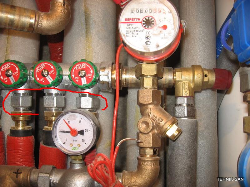

Друзья! планирую сделать разводку трубой TECEflex (сшитый полиэтилен) D16 Для соединения с коллектором FAR подобрал фитинг 16 x 1/2" (сейчас уже не уверен что он с накидной гайкой??? ):
наивно полагая его сразу накрутить на коллектор:( но так понимаю без футорок не обойтись
помогите разобраться;) разобрался: нужно коллектор купить с отводами 1/2 :swoon

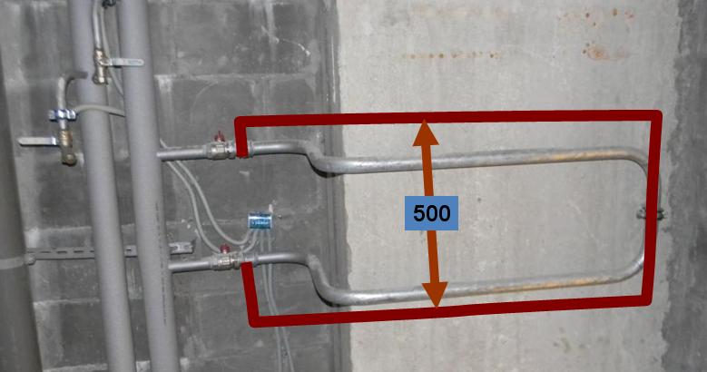

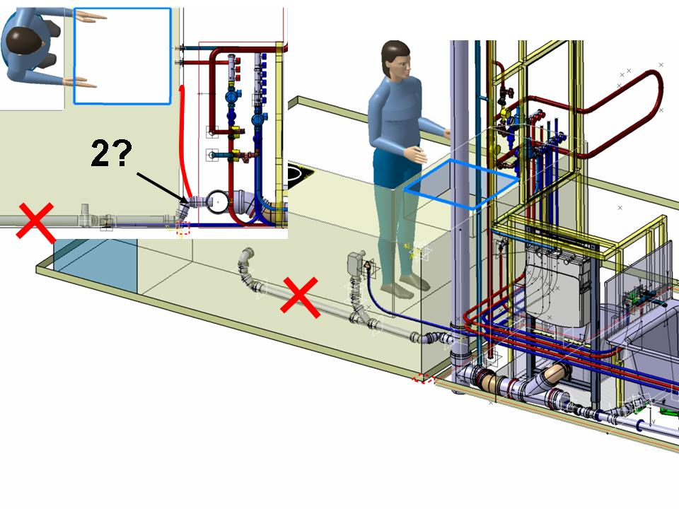

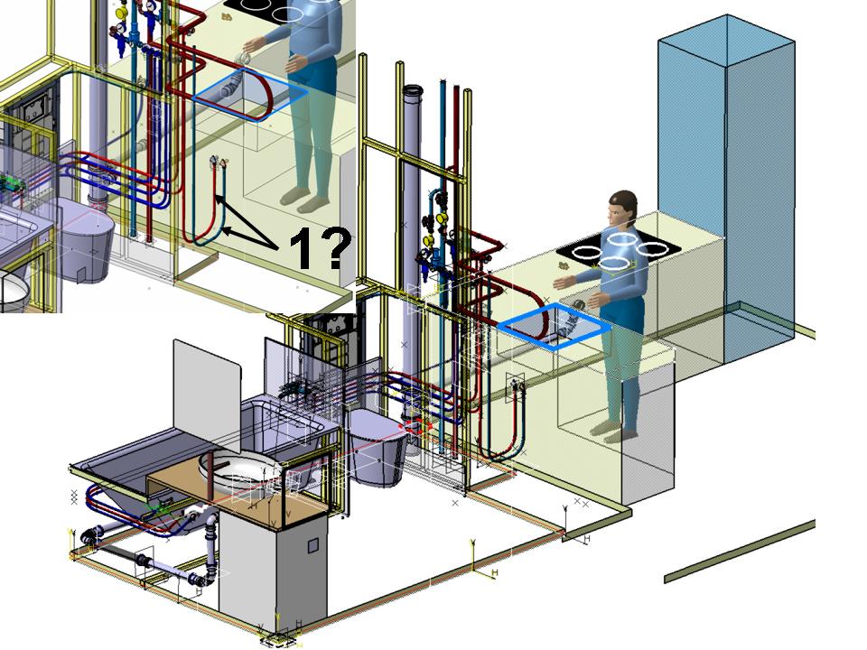

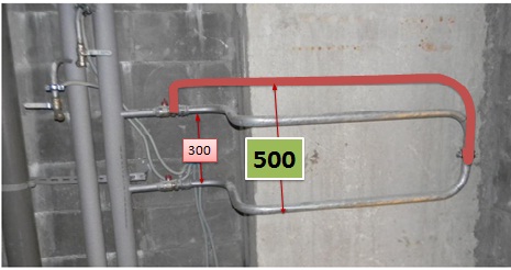

Есть два вопроса, вопрос 1 Провел трубы (рехау раутитан стабил) на кухню от коллектора, да как то не очень нравится, как сделать иначе не знаю (радиус гиба >5D соблюден) при таком решении дыра в стене должна быть большая....Может кто предложит более изящное решение или скажет, что и так сойдет:)
вопрос 2 перенес мойку на другую сторону и не могу найти решения какой тройник и как поставит, чтобы был слив из посудомойки и раковины

сделал, поставил водорозетки для мойки со стороны туалета, а трубы к ним спустил сверху. Ну и от стояка провел. Как то так...
