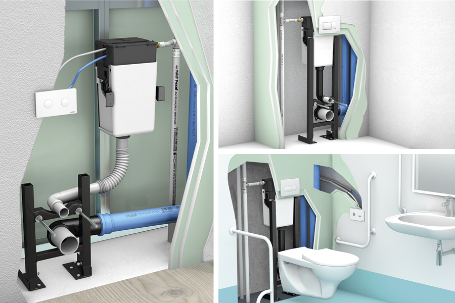

Унитаз и бачок — вещи, в принципе, малосвязанные. Конечно, обычная инсталляция обойдётся дешевле. Но, если вы готовы вложиться в красоту, можно установить подвесной унитаз в одном месте, бачок в другом, а кнопку смыва в третьем.
Артём Зорин, можно подробнее про "бачек в другом месте" ?

master.msk, примерно так:
Но похоже, что Valsir у нас перестали продавать. Может еще есть где остатки.

Микитович, Творчество производителей, не путать с колхозом нищебродов от безысходности!:)
С Валсиром к сожалению не знаком, только смазка для канализации, весьма посредственная кстати

Tonal, интересное творчество, спасибо! Гофер не нравится на слив с бачка, подозреваю, что идельный вариант, когда поток " обрушивается" вертикально, причем не просто так ду отвода от бачка больше ду патрубка...если еще и гофрированный патрубок?

master.msk написал: Гофер не нравится на слив с бачка, подозреваю, что идельный вариант, когда поток " обрушивается" вертикально, причем не просто так ду отвода от бачка больше ду патрубка...если еще и гофрированный патрубок?
Полностью согласен. Пока временный вариант со смещением и поднятием бачка от инсталяции с напольным унитазом. Инсталляция пока не задействована, бачок висит на стене. Гофру попробовал - гадость. Армированная гибкая трубка из прозрачного ПВХ - тоже не Айс. Подключил на ПП. С бачка редукция (сверху 50- внизу 40) далее 40-й трубой, отвод вставил 40-й с надетой манжетой. Работает отлично около года. Фото к сожалению не делал.
