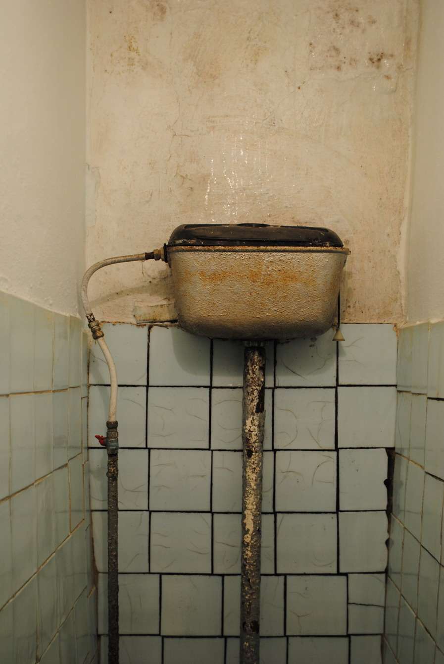

Артём Зорин написал: Унитаз и бачок — вещи, в принципе, малосвязанные. Конечно, обычная инсталляция обойдётся дешевле. Но, если вы готовы вложиться в красоту, можно установить подвесной унитаз в одном месте, бачок в другом, а кнопку смыва в третьем.

Артём Зорин, кнопку смыва в третьем не надо, пусть бы была над унитазом :) центр бачка надо сместить от центра унитаза всего см на 5-8, можно в принципе и не подвесной унитаз, а приставной, чего уж там.. картинка красивая, а осуществить это своими силами нормально можно?
